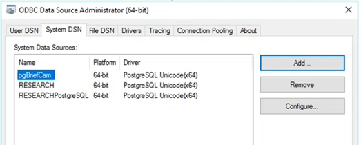

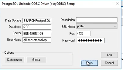

  4. 두 개의 ODBC 연결(및)을 RESEARCH 추가합니다RESEARCHPostgreSQL.

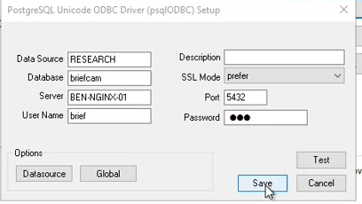

    1. ODBC 연결의 RESEARCH 경우, 데이터베이스를 데이터베이스 서버에 BriefCam 매핑합니다.
    2. ODBC 연결의 RESEARCHPostgreSQL 경우, 데이터베이스를 RESEARCH 데이터베이스 서버에 매핑합니다.
      *포트 4432는 1번째 RESEARCH 컴퓨터에서 인바운드로 열려 2번째 RESEARCH 컴퓨터가 Postgres 데이터베이스에 액세스할 수 있도록 해야 합니다.

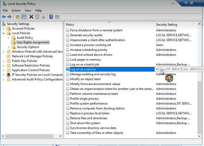

  6. 위 단계에서 생성된 서비스 계정 사용자가 서비스로 로그온 로컬 정책에 포함되어 있는지 확인합니다.

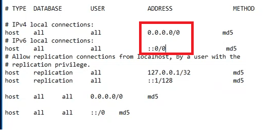

  11. 비로컬 연결을 허용하도록 파일을 pg_hba.conf 편집합니다.

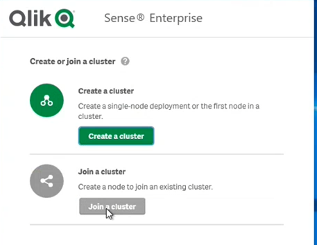

  14. 관리자로서 Qlik 설치 프로그램을 실행합니다.
  15. 클러스터에 가입 버튼을 클릭합니다.

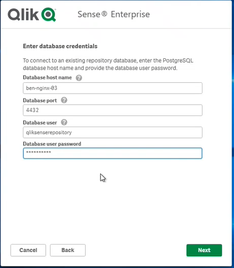

  16. 기존 Qlik 서버의 데이터베이스 자격 증명을 입력합니다.

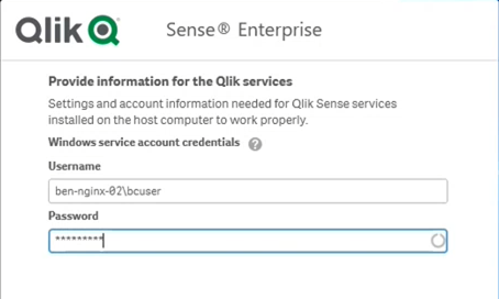

  17. 서비스 계정 사용자 자격 증명(새 서버에 정의된 자격 증명)을 입력합니다.

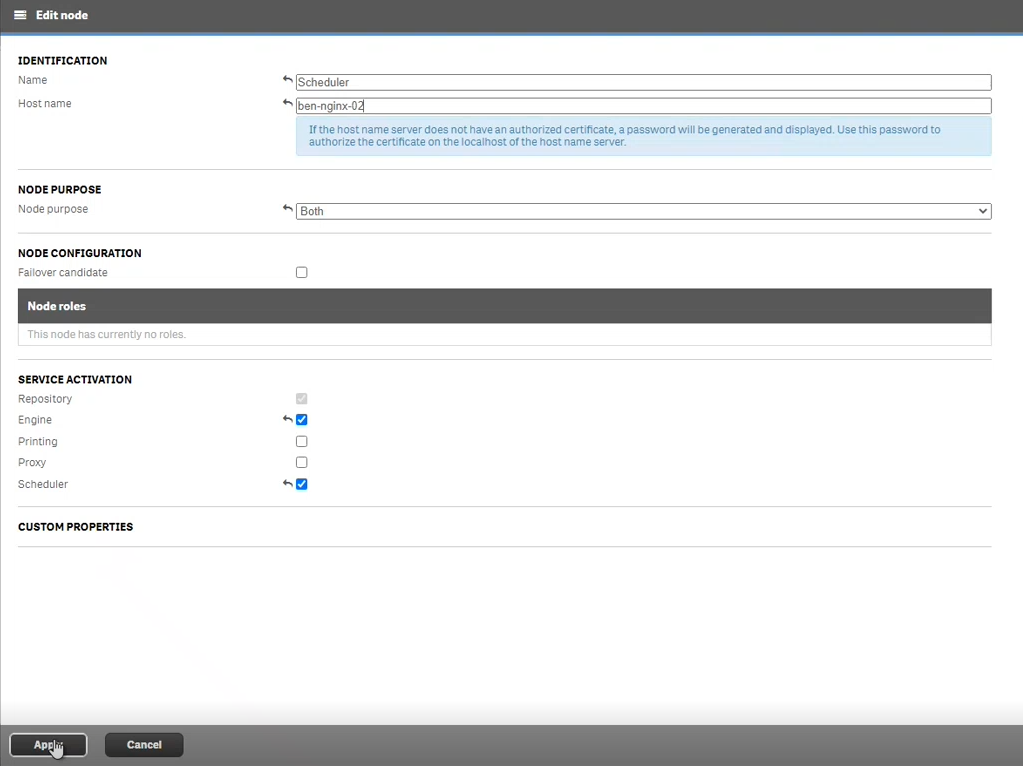

  21. 동작 표시줄에서 Plus icon.png새로 만들기를 클릭합니다.
  22. 새로 설치된 Qlik 서버의 호스트 이름으로 설정된 호스트 이름 필드로 아래 이미지에 표시된 매개변수를 입력합니다.
  23. 적용을 클릭하고 몇 초 동안 기다립니다.

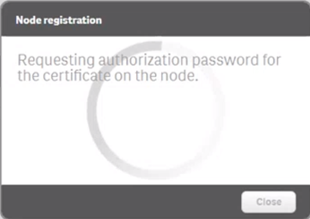

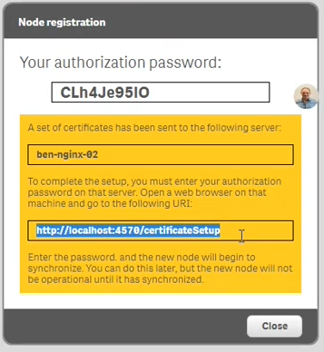

  25. 다시 적용을 클릭합니다. 인증 암호와 URL을 받을 때까지 기다립니다. 연결은 포트 4444를 통해 이루어집니다.

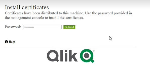

  26. 새 Qlik 서버로 이동하여 이전 단계인 http://localhost:4570/certificateSetup에서 URL을 열고 이전 단계인 에서 암호를 입력합니다.

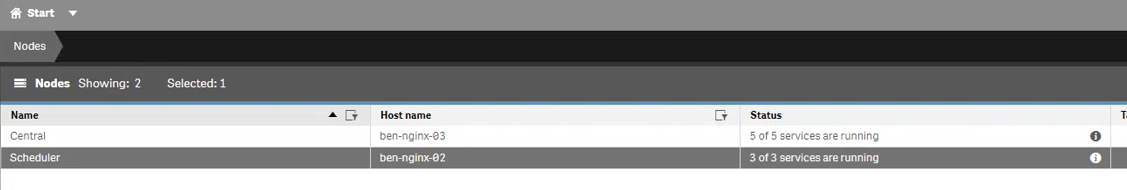

  28. QMC의 노드 화면에서 다음 결과를 확인하십시오.
    즉, 이제 두 개의 Qlik 서버(다중 노드)인 중앙 서버와 스케줄러가 있습니다.

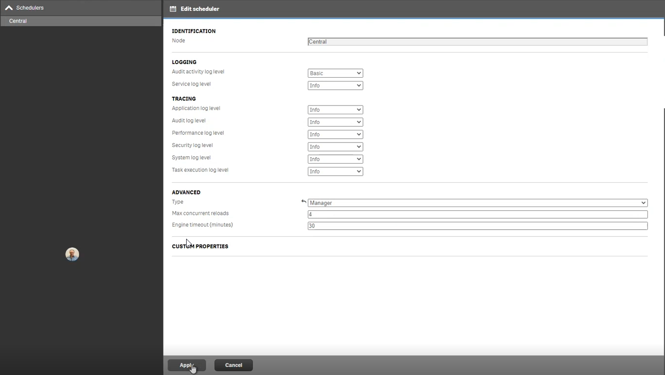

  29. QMC의 스케줄러 섹션에서 중앙 노드를 편집하고 유형 필드를 관리자로 설정합니다.

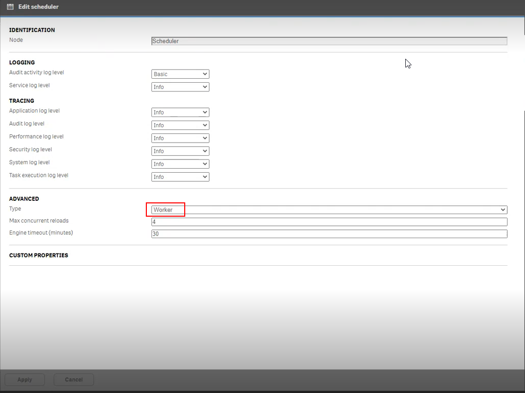

  30. QMC의 [스케줄러] 섹션에서 스케줄러 노드를 편집하고 [유형] 필드 를 [작업자]로 설정합니다.

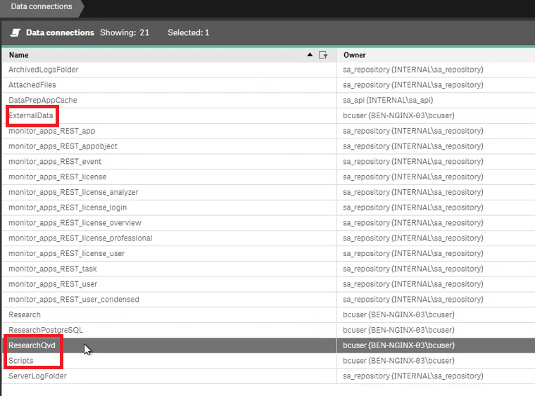

  31. QMC의 데이터 연결 화면에서 다음 세 가지 연결을 편집합니다.

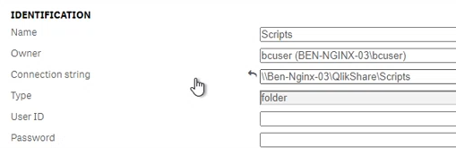

  32. 세 연결 각각에 대해 연결 문자열 필드에서 로컬 경로(예: 드라이브 c:) 대신 네트워크 경로(QlikShare 폴더(RESEARCH가 원래 설치된 서버)가 있는 호스트 이름)와 함께 작동하도록 변경합니다.

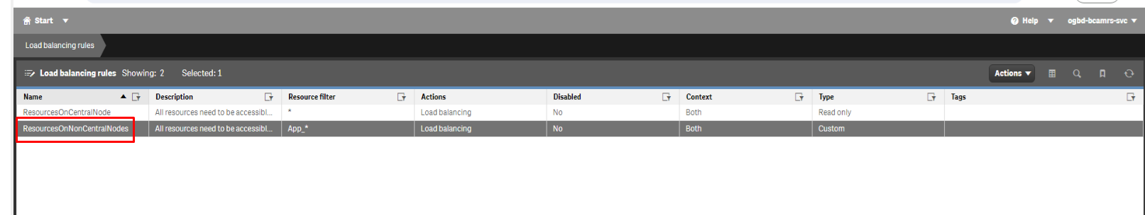

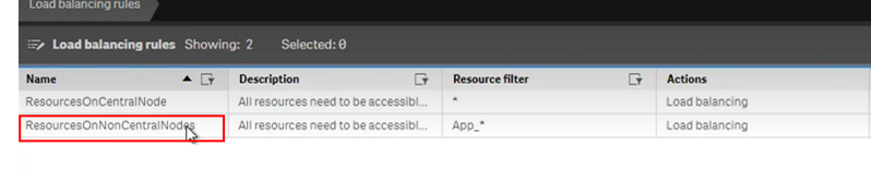

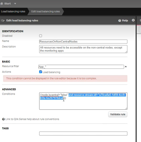

  34. QMC(중앙 노드)에서 로드 밸런싱 규칙 섹션으로 이동합니다.
  35. ResourcesOnNonCentralNodes를 두 번 클릭합니다.
  36. 아래 이미지에 표시된 섹션을 제거합니다.

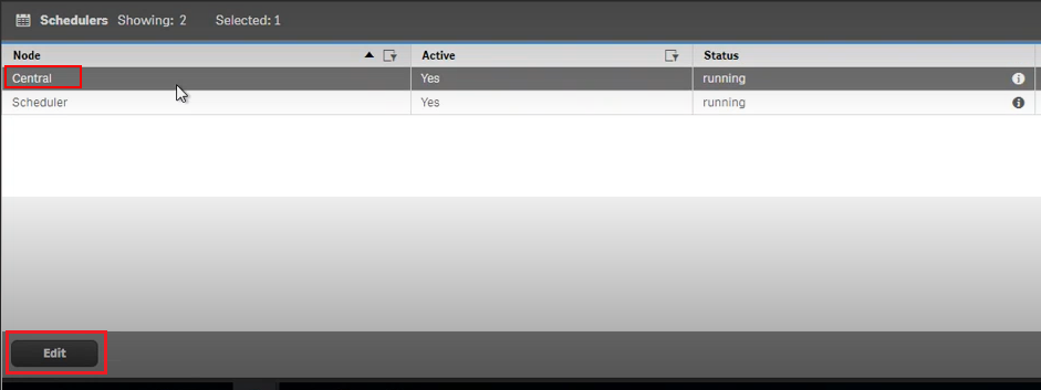

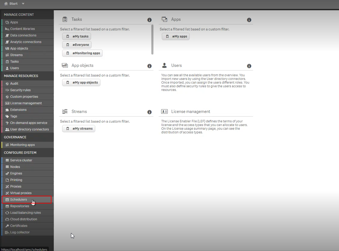

  1. QMC(중앙 서버)에서 스케줄러 메뉴를 선택합니다.

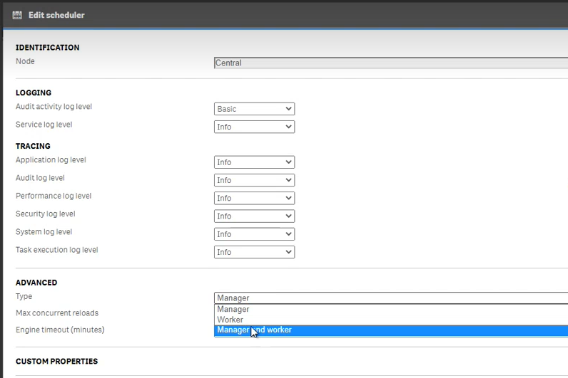

  2. 중앙 스케줄러를 선택하고 편집 버튼을 클릭합니다.
  3. 고급 섹션의 유형 필드에서 관리자 및 작업자 를 선택합니다. 중앙 노드는 초기 상태(독립형 서버)로 돌아갑니다. 스케줄러 노드는 클러스터 구성원으로서의 기능을 중지하고 결국 사용되지 않게 됩니다.

비중앙 노드에서 로드 밸런싱 규칙 리소스 편집
  1. QMC 시작 페이지에서 로드 밸런싱 규칙을 엽니다.

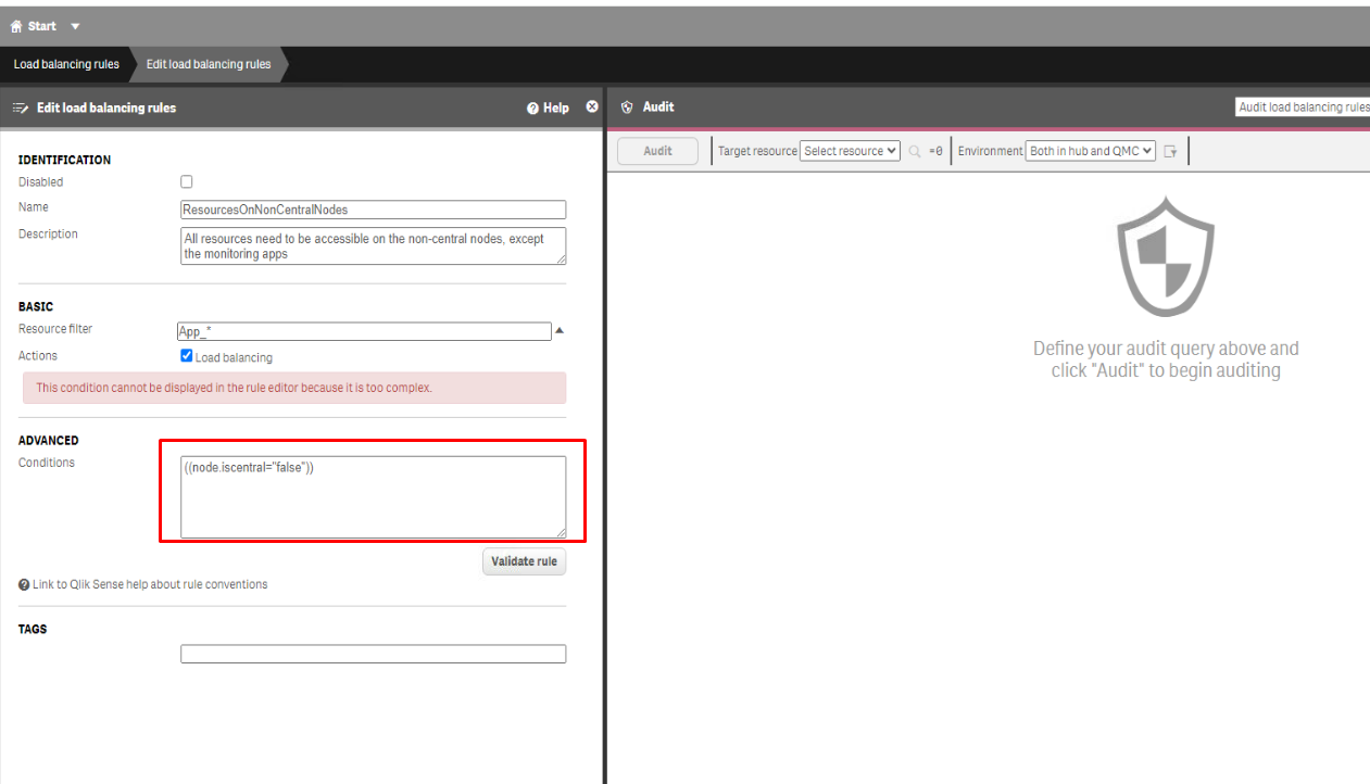

  2. ResourcesOnNonCentralNode 규칙을 선택하고 편집을 클릭합니다.
  3. 고급 섹션에서 조건을 다음과 같이 편집합니다. ((node.iscentral="false"))
  4. 적용하기 를 클릭합니다.

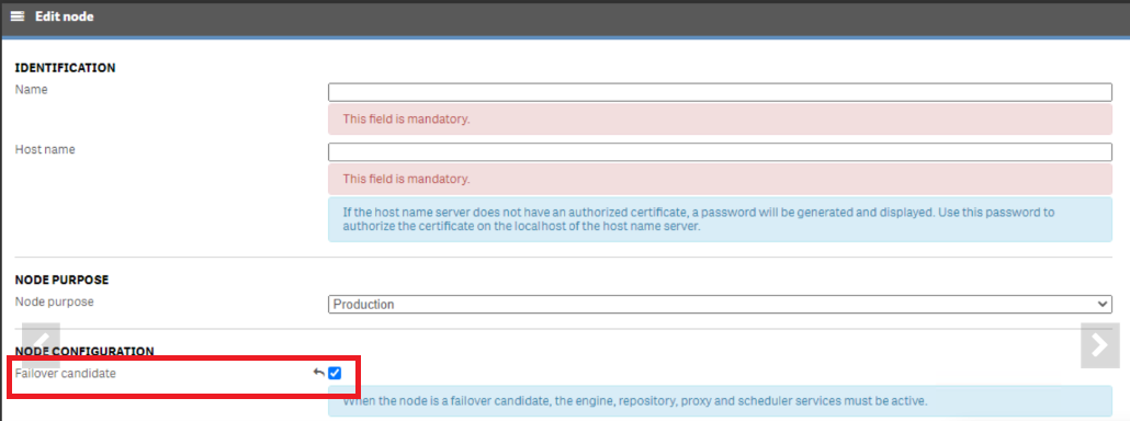

  1. 추가 중앙 서버(원래 노드와 동일한 사양의 새 중앙 노드)를 정의합니다.
  2. 추가 중앙 노드의 QMC에서 노드 메뉴를 선택하고 장애 조치 후보로 정의합니다.
장애 조치 후보가 되도록 노드를 구성한 후, 사이트의 각 노드는 정기적으로 기본 노드(중앙 노드)를 확인하여 중앙 노드가 활성 상태인지 확인합니다. 10분 후 기본 노드와 사이트의 다른 노드 간에 통신이 없는 경우, 기본 노드가 사용 가능한 다음 노드로 대체됩니다. 둘 이상의 노드가 장애 조치 후보로 설정된 경우, 각 노드는 데이터베이스 필드에서 잠금을 차지하기 위해 경쟁하게 되며 우승자는 중앙 노드가 됩니다. QMC에는 현재 어떤 노드가 중앙 노드인지 보여주는 추가 필드가 있습니다.
