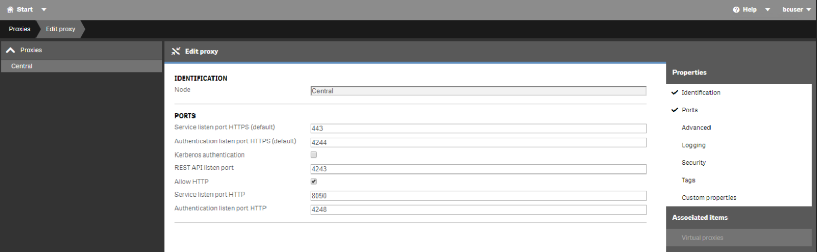

  1. In Qlik Management Console (aprire un browser e utilizzare il seguente URL: https://RESEARCH_Host_Name/qmc), selezionare proxy nella pagina iniziale di QMC o dal menu a discesa Start per visualizzare la panoramica. Selezionare Proxy centrale e fare clic su Modifica . Fare clic sulla scheda Porte nel menu di destra.
  2. Nella finestra Proxy , selezionare Modifica proxy e modificare la porta predefinita sulla 8090porta di ascolto del servizio HTTP in una porta disponibile.

  1. In Qlik Management Console (aprire un browser e utilizzare il seguente URL: https:// RESEARCH_Host_Name/qmc), selezionare Proxy nella pagina iniziale di QMC o dal menu a discesa Start per visualizzare la panoramica.
  2. Nella finestra Proxy , selezionare Modifica proxy e modificare le 4242/4243porte predefinite della porta di ascolto REST API/Authentication HTTP in una porta disponibile.
