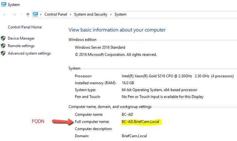

  1. Si vous utilisez un nom pleinement qualifié ( FQDN ), trouvez le FQDN de votre serveur en cliquant sur le menu Système dans le Panneau de configuration. Vous verrez le FQDN de votre machine (s’il existe).

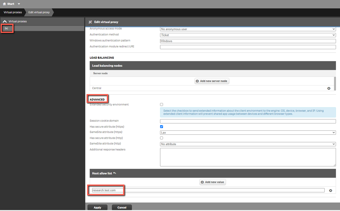

  5. Entrez dans Qlik QMC > Virtual proxies (https://localhost/qmc/virtualproxies) et modifiez le bcproxy .
  6. Ouvrez l'onglet Avancé et ajoutez le nouveau nom d’hôte de la machine RESEARCH (le FQDN ou l’alias/CNAME) dans la liste verte des hôtes . Par exemple :
  7. Cliquez sur Appliquer.

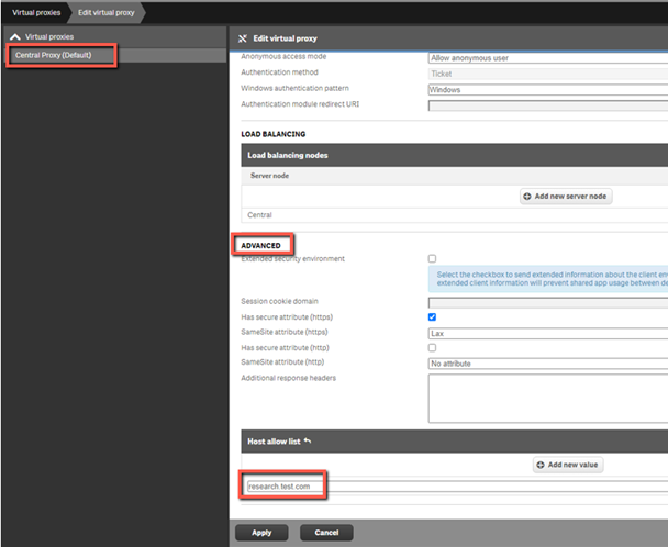

  8. Navigate back to Virtual proxies and edit the Central Proxy (Default).
  9. Ouvrez l'onglet Avancé et ajoutez le nouveau nom d’hôte de la machine RESEARCH (le FQDN ou l’alias/CNAME) dans la liste verte des hôtes . Par exemple :
  10. Cliquez sur Appliquer.
