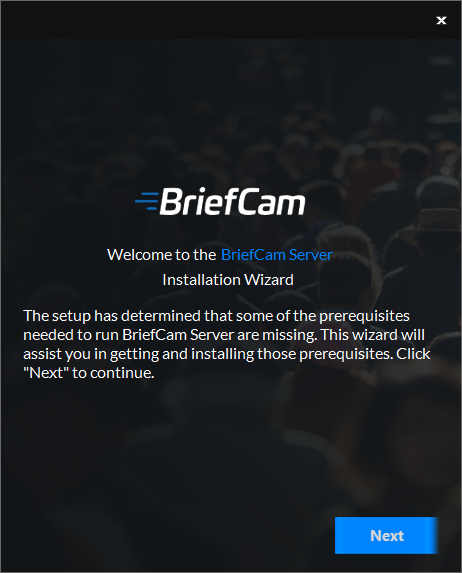

  2. L’installation vérifie les conditions préalables . S’il manque quelque chose, l’écran suivant s’affiche. Cliquez sur Suivant .

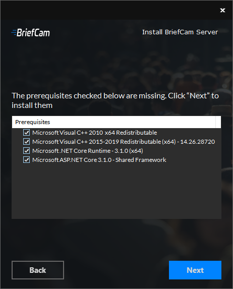

  3. Dans cet écran, les conditions préalables vérifiées sont les conditions préalables manquantes. Cliquez sur Suivant pour les installer.

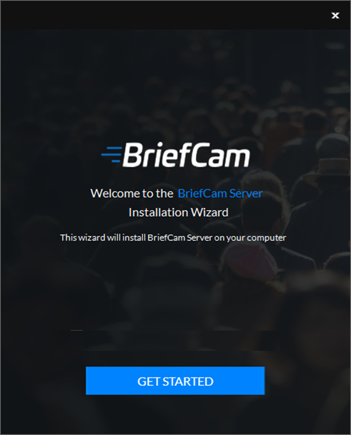

  4. Cliquez sur Get Started (Démarrer).

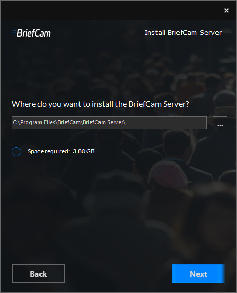

  6. Sélectionnez l’endroit où vous souhaitez installer le serveur BriefCam et cliquez sur Next (Suivant).

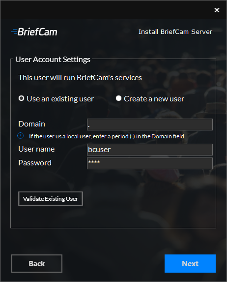

  7. Sélectionnez si vous souhaitez utiliser un compte existant ou créer un nouveau compte.
  8. Saisissez le nom d’utilisateur et le mot de passe. L’utilisateur doit disposer de droits d’administrateur sur la machine locale. Notez que les caractères spéciaux ne sont pas pris en charge dans le champ Mot de passe .
  9. Si l’utilisateur est un utilisateur de domaine, saisissez le nom de domaine. Si l’utilisateur est un utilisateur local, saisissez un point (.).
    Note
    Les noms de domaine et d’utilisateur sont sensibles à la casse.
  10. Si vous avez choisi d’utiliser un utilisateur existant, vous pouvez cliquer sur Validate Existing User (Valider l’utilisateur existant) pour vérifier que les informations d’identification de l’utilisateur sont valides.
  11. Pour les nouveaux utilisateurs, vous pouvez cocher la case Deny remote login for the BriefCam user (Refuser la connexion à distance de l’utilisateur) pour empêcher l’utilisateur BriefCam de se connecter à distance à la machine. Si la case n’est pas cochée, il sera possible de donner à l’utilisateur BriefCam l’accès à la connexion à distance (en fonction des politiques de votre organisation).
  12. Cliquez sur Suivant.

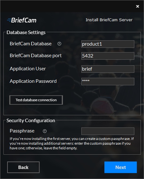

  13. Dans la section Paramètres de la base de données :
    1. Dans le champ Serveur BriefCam , entrez le nom d’hôte ou l’adresse IP de la base de données PostgreSQL.
    2. Le champ Port de base de données BriefCam sera automatiquement rempli avec 5432. Cela doit être le même port que celui qui a été utilisé lors de l’installation de PostgreSQL.
    3. Dans les champs Application User et application password , assurez-vous d’utiliser les mêmes utilisateur et mot de passe d’application que vous avez définis dans le programme d’installation de PostgreSQL. Notez que les caractères spéciaux ne sont pas pris en charge pour les mots de passe.
    4. Cliquez sur le bouton Test database connection (Tester la connexion à la base de données).
  14. Dans le champ Passphrase , vous pouvez éventuellement créer une phrase de passe lors de l’installation du premier serveur et utiliser la même phrase de passe dans tous les installateurs. La phrase de passe peut comprendre de 5 à 20 caractères. Si vous installez un serveur supplémentaire, utilisez la même phrase de passe que vous avez créée lors de l’installation du premier serveur. Si vous n’avez pas créé de phrase de passe avec le premier serveur, laissez le champ vide.
  15. Cliquez sur Suivant.

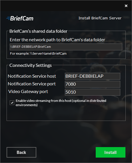

  16. Dans le champ Répertoire de données partagé de BriefCam , sélectionnez l’emplacement où seront stockés les fichiers vidéo et les artefacts de traitement. Dans une installation tout-en-un, la valeur générée automatiquement est correcte. Pour les installations distribuées, définissez-le sur le dossier partagé de données BriefCam créé lors de l’installation de Postgres.
  17. Définissez les paramètres de connectivité.
  18. Cochez la case Enable video streaming from this host (Activer le streaming vidéo à partir de cet hôte) si vous souhaitez que le service Video Streaming Gateway soit activé sur l’ordinateur où vous installez le serveur BriefCam.
    • Si vous installez tous les composants sur une seule machine (une installation tout-en-un), cette case doit être cochée.
    • Si vous installez un environnement distribué, le service Video Streaming Gateway ne doit s’exécuter que sur un seul serveur. Cela signifie que vous devez décider à l’avance quelle machine doit exécuter ce service.
  19. Cliquez sur Installer.
  20. Une fois l’installation terminée, cliquez sur Finish (Terminer).
