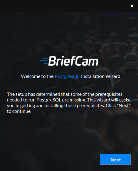

  2. Die Installation prüft, ob die Voraussetzungen erfüllt sind. Wenn etwas fehlt, wird der folgende Bildschirm angezeigt. Klicken Sie auf Weiter.

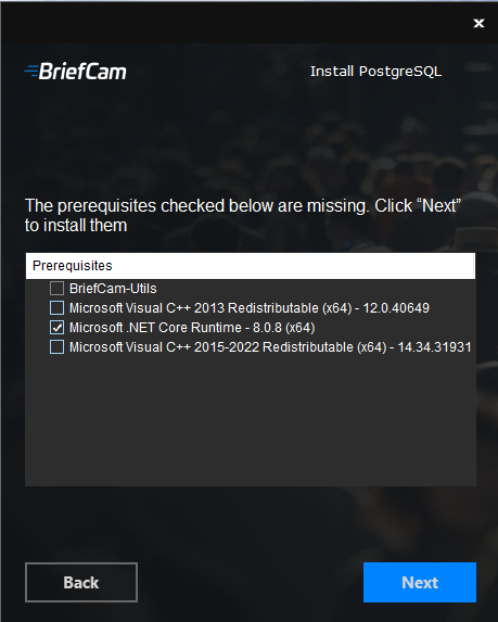

  3. In diesem Bildschirm sind die fehlenden Voraussetzungen markiert. Klicken Sie auf Weiter, um sie zu installieren.

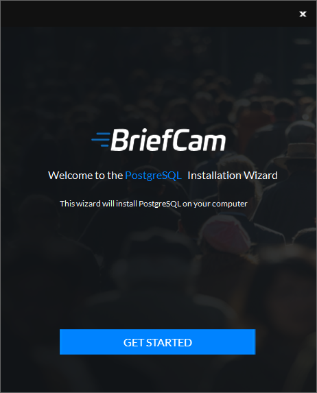

  4. Klicken Sie auf dem Willkommensbildschirm auf Get Started.

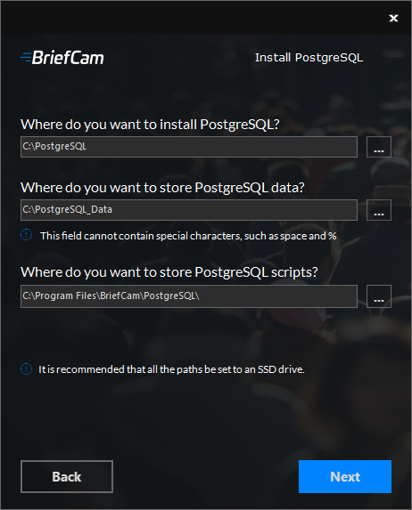

  6. Wählen Sie das Laufwerk, auf dem Sie PostgreSQL installieren möchten.
  7. Wählen Sie das Laufwerk, auf dem Sie die PostgreSQL-Daten installieren möchten. Der Pfad zu den PostgreSQL-Daten darf keine Sonderzeichen wie Leerzeichen, ~ und & enthalten.
  8. Wählen Sie das Laufwerk, auf dem Sie die PostgreSQL-Skripte installieren möchten. Es wird empfohlen, beide Pfade auf ein lokales SSD-Laufwerk zu setzen.
  9. Klicken Sie auf Weiter.

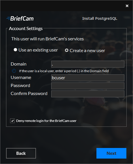

  10. Wählen Sie aus, ob Sie ein bestehendes Konto verwenden oder ein neues Konto erstellen möchten.
  11. Standardmäßig füllen BriefCam das Feld Benutzername mit bcuseraus. Lassen Sie es so wie es ist oder ändern Sie es.
  12. Geben Sie das Passwort ein. Beachten Sie, dass Apostrophe im Feld Passwort nicht unterstützt werden.
    Verwenden Sie ein Passwort, das Ihren Passwortrichtlinien entspricht.
    Es ist wichtig, dass Sie sich das Passwort merken, da Sie bei den folgenden Installationen der BriefCam Komponenten aufgefordert werden, dieses Passwort zu verwenden.
    Ein Passwort kann aus verschiedenen Gründen fehlschlagen:
    • Das Passwort entspricht nicht den Passwortrichtlinien des Betriebssystems und/oder der Organisation.
    • Domänenkonten können über diesen Dialog nicht erstellt werden. Wenden Sie sich an die zuständige IT-Person, wenn ein neues Domänenkonto benötigt wird.
    • Wenn der Benutzer deaktiviert, gesperrt oder anderweitig eingeschränkt ist.
  13. Wenn der Benutzer ein Domänenbenutzer ist, geben Sie den Domänennamen ein und stellen Sie sicher, dass der Domänenbenutzer über volle Administratorrechte auf dem Server verfügt. Wenn der Benutzer ein lokaler Benutzer ist, geben Sie einen Punkt (.) ein.
    Anmerkung
    Achten Sie bei den Domänen- und Benutzernamen auf Groß- und Kleinschreibung.
  14. Wenn Sie sich für die Verwendung eines vorhandenen Benutzers entschieden haben, klicken Sie auf Vorhandenen Benutzer validieren, um zu überprüfen, ob die Anmeldedaten des Benutzers gültig sind.
  15. Bei neuen Benutzern können Sie das Kontrollkästchen Fernanmeldung für den BriefCam-Benutzer verweigern aktivieren, um zu verhindern, dass sich der BriefCam-Benutzer aus der Ferne am Rechner anmelden kann. Wenn das Kontrollkästchen nicht aktiviert ist, können Sie dem BriefCam-Benutzer Zugriff auf die Fernanmeldung gewähren (je nach den Richtlinien Ihres Unternehmens).
  16. Klicken Sie auf Weiter.

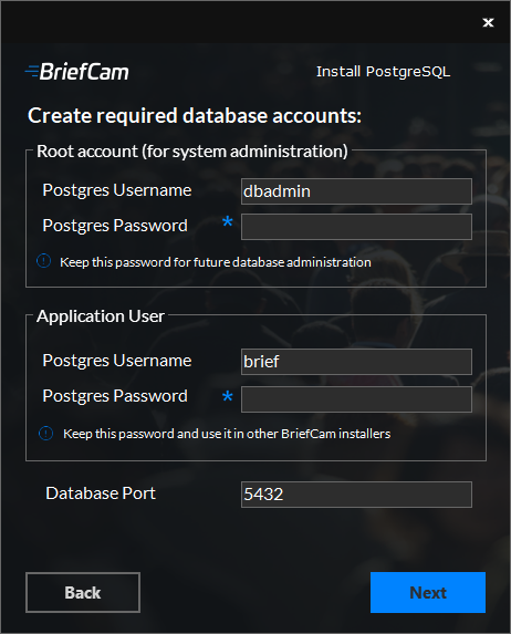

  17. Definieren Sie einen PostgreSQL-Administrator-Benutzer und ein Passwort sowohl für das Root-Konto (für die Systemadministration) als auch für den Anwendungsbenutzer.
    Es werden nur englische Buchstaben und ganze Zahlen für diese Felder unterstützt.
  18. Bestätigen Sie den Port, der die Datenbank abhört, oder wählen Sie einen neuen, wenn Sie einen anderen als den Standard-Port verwenden. Wenn Sie einen anderen als den Standardport verwenden, müssen Sie diesen auch in den anderen Installationsprogrammen verwenden.
  19. Klicken Sie auf Weiter.

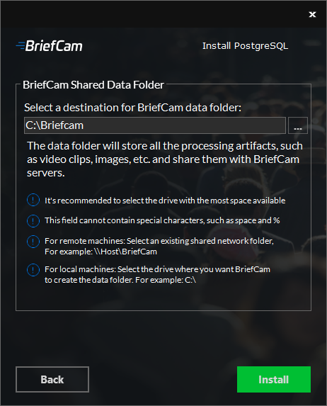

  20. Wählen Sie das Datenlaufwerk aus, auf dem die BriefCam-Daten gespeichert werden, einschließlich längerer BLOBs, Datenbanksicherungen, gerenderter Synopsendateien und mehr.
    • Es wird empfohlen, das Laufwerk mit ausreichend verfügbarem Speicherplatz anhand der von BriefCamangegebenen Spezifikationen auszuwählen.
    • Der Pfad zu den PostgreSQL-Daten darf keine Sonderzeichen wie Leerzeichen, ~ und & enthalten.
    • Wenn Sie einen vorhandenen freigegebenen Netzwerkordner auswählen, stellen Sie sicher, dass der Benutzer die Berechtigungen für den freigegebenen Netzwerkordner hat.
    • Deaktivieren Sie in den Eigenschaften des ausgewählten Laufwerks das Kontrollkästchen Allow files on this drive to have contents indexed in addition to file properties (Inhalt auf diesem Laufwerk zusätzlich zu den Dateieigenschaften indizieren lassen , wie in den Voraussetzungen oben beschrieben).
    Bei der Einrichtung wird automatisch ein freigegebener BriefCam -Ordner auf dem ausgewählten Laufwerk erstellt.
    Wenn Sie ein zugeordnetes Laufwerk auswählen möchten, stellen Sie sicher, dass Sie zuerst das Laufwerk zuordnen und es dann im Bildschirm des BriefCam Shared Data-Ordners auswählen.
  21. Klicken Sie auf Installieren.
  22. Ihre PostgreSQL-Installation ist nun abgeschlossen. Klicken Sie auf Fertigstellen.
