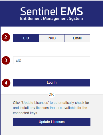

  1. Öffnen Sie einen Browser auf dem BriefCamSystem (das mit dem Internet verbunden ist).
  2. Navigieren Sie zu https://briefcam.prod.sentinelcloud.com/customer/login .
  3. Klicken Sie auf die Schaltfläche EID .
  4. Geben Sie in das Feld EID die BriefCamLizenz ein, die von bereitgestellt wird.BriefCam
  5. Klicken Sie auf die Schaltfläche Anmelden .

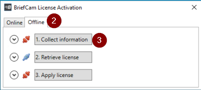

BriefCamÖffnen Sie auf dem BriefCamServer das Lizenzaktivierungstool. Standardmäßig befindet es sich auf dem Desktop.
Wenn es sich nicht auf dem Desktop befindet, suchen Sie im Startmenü danach oder Sie finden es im Ordner BriefCamServer.
  1. Klicken Sie auf die Registerkarte Offline .
  2. Klicken Sie auf die Schaltfläche Informationen sammeln .

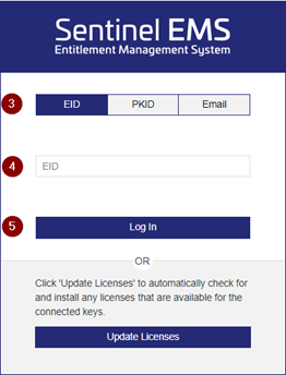

  1. Auf einem Rechner mit Internetverbindung gehen Sie zu https://briefcam.prod.sentinelcloud.com/customer/login .
  2. Klicken Sie auf die Schaltfläche EID .
  3. Geben Sie in das Feld EID die BriefCamLizenz ein, die von bereitgestellt wird.BriefCam
  4. Klicken Sie auf die Schaltfläche Anmelden .

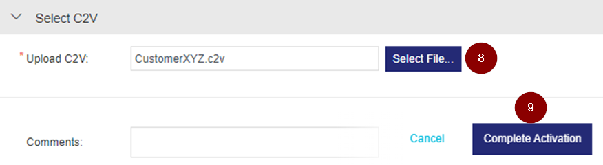

  8. Klicken Sie auf die Schaltfläche Datei auswählen . (Sie können die Datei auch per Drag & Drop verschieben.)
  9. Wählen Sie die C2V-Datei aus, die Sie zuvor erstellt haben (siehe C2V-Datei erstellen), und klicken Sie auf Aktivierung abschließen .

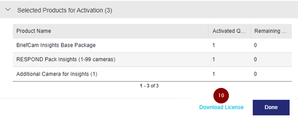

  10. Klicken Sie auf Lizenz herunterladen .

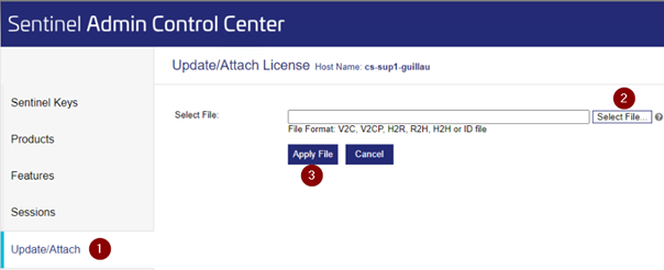

Öffnen Sie auf dem BriefCamServer einen Browser und gehen Sie zu http://localhost:1947/_int_/devices.html .
  1. Klicken Sie auf Aktualisieren/Anhängen .
  2. Klicken Sie auf Datei auswählen .
  3. Wählen Sie die V2CP-Datei aus und klicken Sie auf Datei anwenden .
