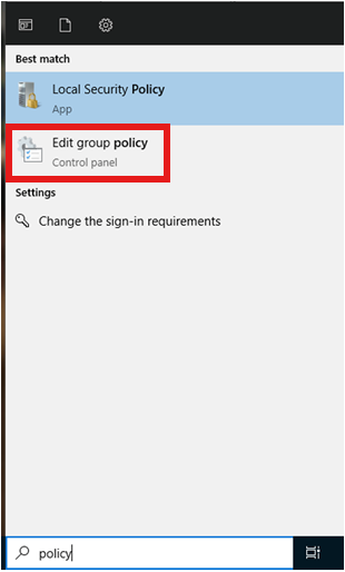

I menuen Start i Windows skal du skrive
policyog vælge Rediger gruppepolitik.
Editor til lokal gruppepolitik åbner.

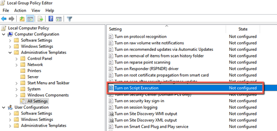

Naviger Til Computerkonfiguration -> Administrative Skabeloner -> Alle Indstillinger.
Kontroller, at politikken Slå scriptkørsel til er indstillet til Ikke konfigureret eller Aktiveret.
