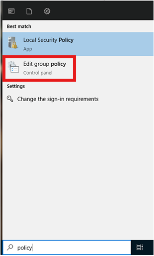

  1. V nabídce Start systému Windows zadejte policya vyberte možnost Upravit zásady skupiny .
  2. Otevře se Editor zásad místní skupiny.

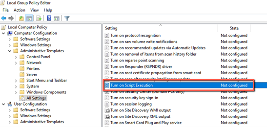

  3. Přejděte Do Konfigurace Počítače -> Šablony Pro Správu -> Všechna Nastavení .
  4. Zkontrolujte, zda je zásada Zapnout spouštění skriptů nastavena naNenakonfigurováno nebo Povoleno .
