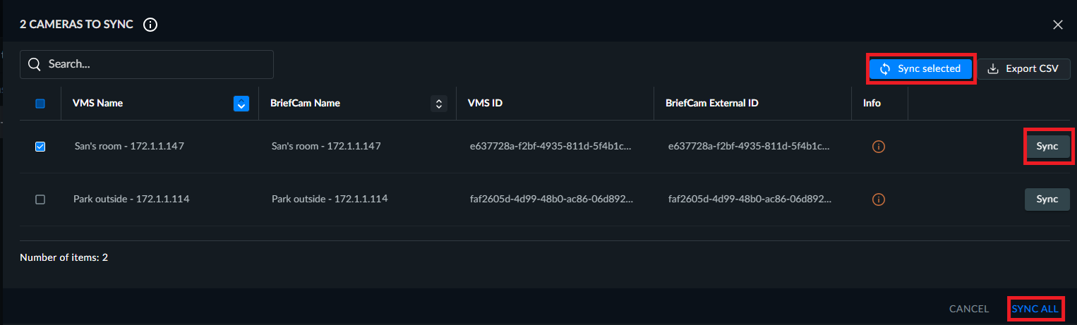

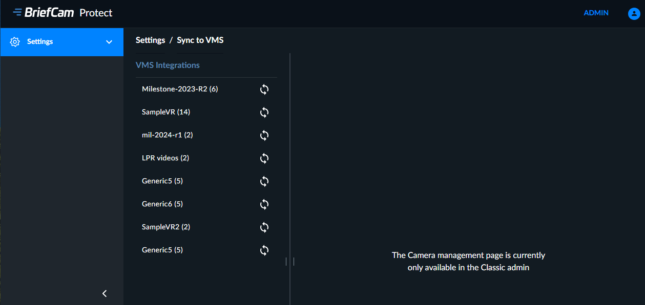

  2. 找到要同步的视频管理软件,单击同步到视频管理软件( Sync_to_VMS_icon_2025R1.PNG)图标。
  3. 现在,您将使用以下方法之一同步摄像机:
    • 通过单击“同步”按钮来同步单个摄像机。
    • 选择多个摄像机,然后单击“同步所选”按钮。
    • 通过单击“同步全部”按钮来同步所有摄像机。

    您将看到自上次同步以来发生更改的所有摄像机的列表。
    出现在此列表中的摄像机将满足以下一个或多个条件:
    • 如果BriefCam摄像机的名称与视频管理软件摄像机的名称相同,但ID不同。单击“同步”按钮,视频管理软件ID将覆盖BriefCam ID。
    • 如果BriefCam摄像机与视频管理软件摄像机具有相同的ID,但名称不同。单击“同步名称”按钮,视频管理软件名称将覆盖BriefCam名称。
    • 名称和ID相同,但其他摄像机信息不同。在这种情况下,信息按钮将以黄色显示。单击该按钮可查看差异。
    • 名称和ID不匹配。在这种情况下,请检查视频管理软件中的摄像机。
    • 视频管理软件具有相同ID的多个名称。BriefCam不支持在同一目录内复制名称。
    通过同步名称或ID,将覆盖所有附加信息,如逻辑路径、坐标和时区BriefCam。如果“视频管理软件”包BriefCam含手动添加的信息,并且视频管理软件没有,则在同步期间,视频管理软件中的NULL值不会覆盖其中的信息。BriefCam

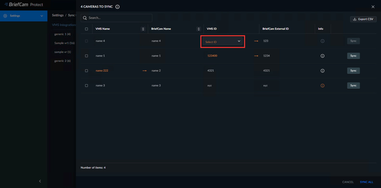

  4. 如果同一台摄像机存在多个ID,将出现一个下拉列表,您首先需要在其中选择相关ID。
