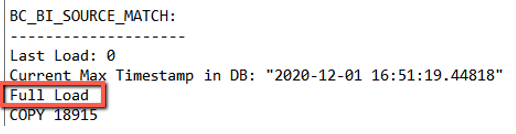

  2. 首次运行脚本时,您会看到每个部分都出现了满载。

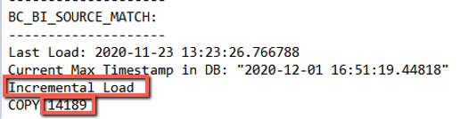

  3. 如果您是第二次运行该脚本,它将基于自上次运行该脚本以来发生的任何更改而运行。然后,您将在每个部分中看到增量加载了多少项目。例如,在下面的日志中,您可以看到自上次运行以来已加载14,189个项目。
