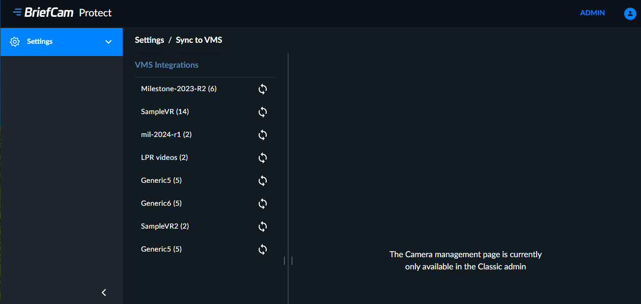

  1. Web BriefCam istemcisinde oturum açın:
    1. Şu konumda bulunan BriefCam Web istemcinize gidin: https:// [server name or IP address]/app.
    2. Yönetici kimlik bilgilerinizle oturum açın. Bu kullanıcıyı klasik için tanımladınız BriefCam Administrator Console (https:// [server name or IP address]/admin).
  2. Senkronize etmek istediğiniz VYY'yi bulun, VYY ile Senkronize Et (Sync_to_VMS_icon_2025R1.PNG) simgesine tıklayın.

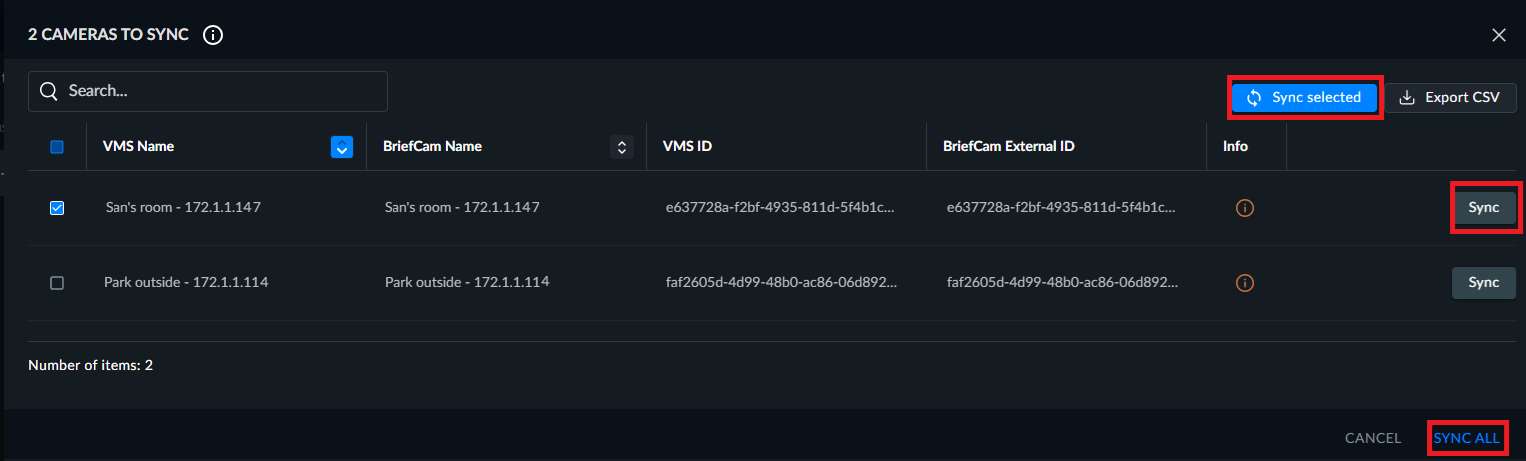

  3. Şimdi, aşağıdaki yöntemlerden birini kullanarak kameraları senkronize edeceksiniz:
    • Eşitle düğmesini tıklatarak bağımsız bir kamerayı eşitleyin.
    • Birden fazla kamera seçin ve Eşitle seçili düğmesini tıklatın.
    • TÜMÜNÜ EŞİTLE düğmesini tıklatarak tüm kameraları eşitleyin.

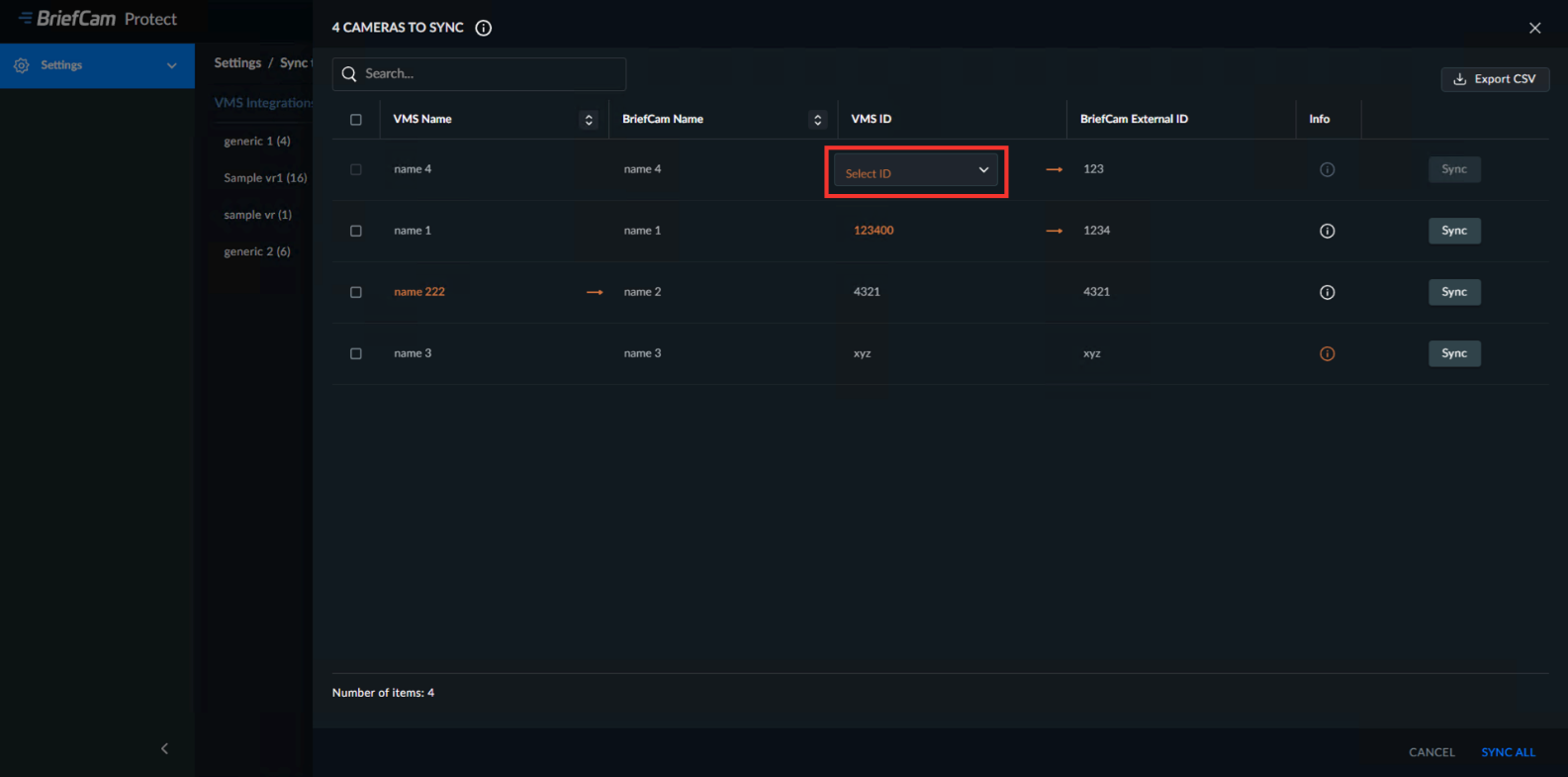

  4. Aynı kamera için birden fazla kimlik varsa ilgili kimliği seçmeniz gereken ilk yerde bir açılan liste görünecektir.
    Sync to VMS errors
  5. CSV'yi Dışa Aktar düğmesine tıklayarak eşitleme tablosunda görünen kameraların listesini dışa aktarabilirsiniz.
