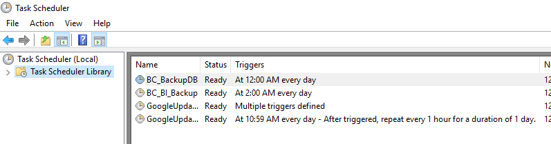

Planlanan yedekleme süreleri Windows Görev Zamanlayıcısı'nda değiştirilebilir.
  1. Yedekleme görevine çift tıklayın.

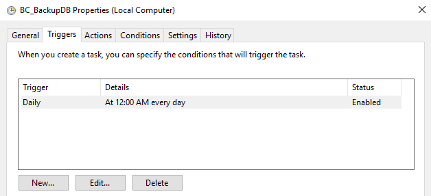

  2. Düzen ' i tıklatın.

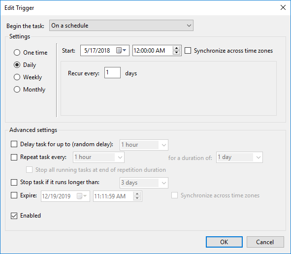

  3. Zaman çizelgesini düzenleyin.
