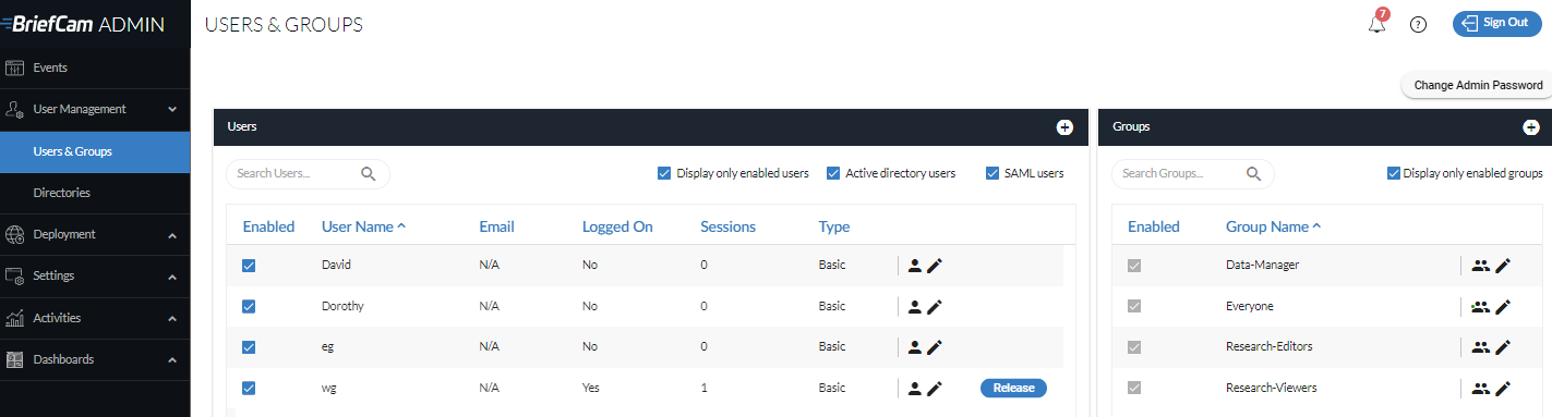

För att få åtkomst till webbaserad användare och gruppadministration, klicka och expandera Användarhantering på vänstermenyn i BriefCam Administrator Console. Klicka sedan på Användare och grupper.

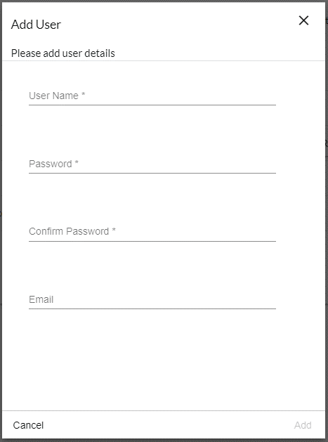

  2. I dialogrutan som visas väljer du Användartyp ( Vanlig eller Admin ).
  3. Ange den nya användarens namn, ange och bekräfta denna användares lösenord, alternativt ange en e-postadress och klicka på Lägg till . Observera att icke-engelska tecken inte stöds för lösenord.

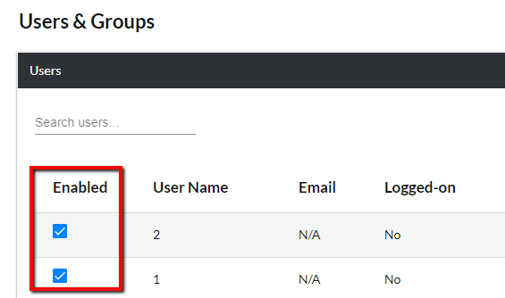

Nyskapade BriefCamanvändare listas med kryssrutan Aktiverad markerad.

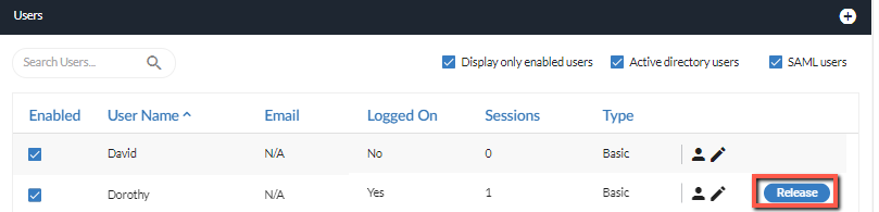

BriefCam Webbklienten loggar ut automatiskt efter 20 minuter (konfigurerbart värde) av inaktivitet för att frigöra licensen. Om en snabbare licensrelease krävs kan administratören dock frigöra en licens för en användare genom att klicka på knappen Släpp , så andra användare kan logga in.
En användarsession släpps inte omedelbart om användaren stänger webbläsaren utan att klicka på Logga ut . Sessionen släpps automatiskt efter tidsgränsen för sessionen.

För att söka efter användare, börja helt enkelt skriva någon del av deras namn i sökfältet (du kan endast söka efter användarnamn). Du kan också begränsa listan genom att avmarkera kryssrutorna Visa endast aktiverade användare , Active Directory-användare eller SAML-användare .
Du sorterar kolumnerna genom att klicka på sorteringskontrollerna ( Sort column up.pngoch Sort column down.png) när du hovrar över kolumnnamnen.

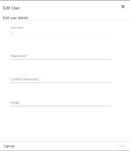

BriefCamFör att redigera en standardanvändares detaljer, klicka på Edit icon white.pngikonen redigera för användaren. Detta kommer att visa en dialogruta som låter dig ändra användarens lösenord och e-postadress.
BriefCamFör att inaktivera standardanvändare, avmarkera deras respektive kryssrutor under kolumnen Aktiverad . Inaktiverade användare förblir angivna på BriefCam, men de kommer inte längre att kunna logga in BriefCamom de inte återaktiveras.

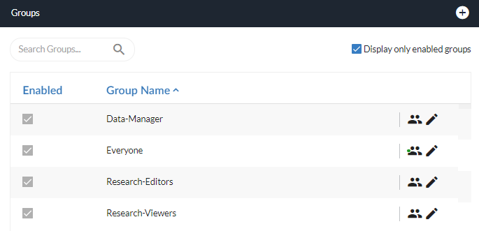

Som standard är fyra grupper angivna i .BriefCam

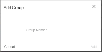

BriefCamFör att lägga till en ny standardgrupp:

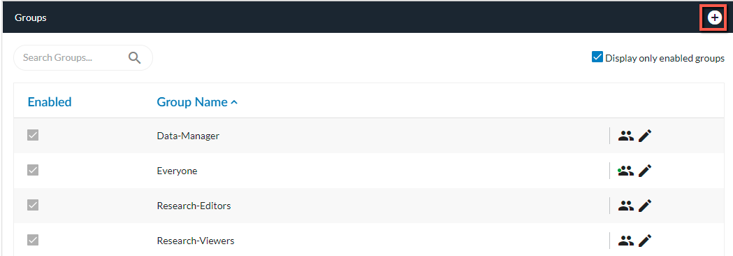

  1. Klicka på symbolen + till höger om avsnittet Grupper .
  2. Ange den nya gruppens namn i dialogrutan som visas och klicka på Lägg till .

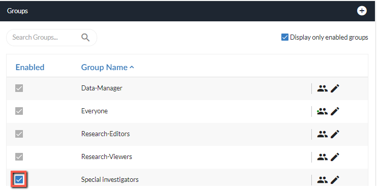

Nyskapade BriefCamgrupper listas som Aktiverade under avsnittet Grupper på sidan Användare och grupper .

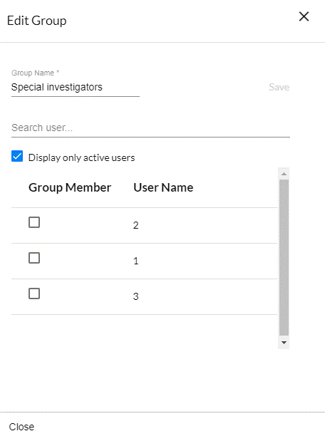

För att redigera en BriefCam-standardgrupp, klicka på Edit icon white.pngikonen redigera till höger om gruppnamnet.
Då öppnas en dialogruta där du kan associera eller avassociera användare med gruppen.
Om du vill tilldela en användare till gruppen markerar du motsvarande kryssruta under kolumnen Gruppmedlem. Om du vill avassociera en användare från gruppen avmarkerar du kryssrutan.
Du kan söka efter användare och filtrera dem som listas genom att skriva någon del av deras namn i sökfältet eller genom att markera eller inaktivera kryssrutan Visa endast aktiverade användare .
Observera att alla ändringar som du gör här sparas omedelbart, även om du klickar på Stäng eller x i dialogrutans övre högra hörn eller trycker på Esc .
