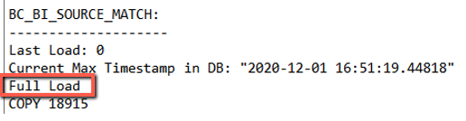

  2. Första gången du kör skriptet kommer du att se att det var full belastning för varje avsnitt.

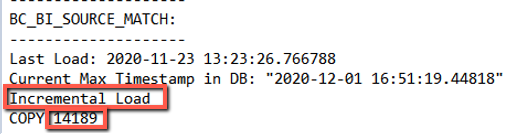

  3. Om du kör det en andra gång kommer skriptet att köras på alla ändringar som skett sedan senaste gången skriptet kördes. Du kommer då att se i varje avsnitt hur många objekt som laddades inkrementellt. Till exempel, i loggen nedan kan du se att 14 189 objekt laddades sedan den senaste körningen.
