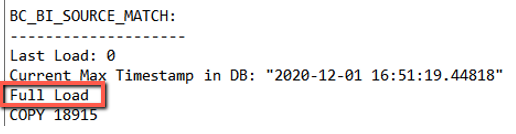

  1. Va fi creat un fișier jurnal ( export_data.log).
  2. Prima dată când rulați scriptul veți vedea că pentru fiecare secțiune a existat o încărcare completă.

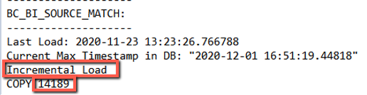

  3. Dacă îl rulați pentru a doua oară, scriptul se va rula cu orice modificări care au survenit de la ultima rulare a scriptului. Veți vedea apoi în fiecare dintre secțiuni câte elemente au fost încărcate incremental. De exemplu, în jurnalul de mai jos, puteți vedea că au fost încărcate 14.189 de elemente de la ultima rulare.
