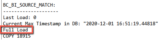

  2. A primeira vez que você executar o script, verá que para cada seção houve uma carga completa.

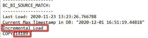

  3. Se você estiver executando-o pela segunda vez, o script será executado em quaisquer alterações que ocorreram desde a última vez que o script foi executado. Em seguida, você verá em cada uma das seções quantos itens foram carregados de forma incremental. Por exemplo, no registro abaixo, você pode ver que 14.189 itens foram carregados desde a última execução.
