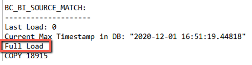

  2. Przy pierwszym uruchomieniu skryptu zobaczysz, że dla każdej sekcji wystąpiło pełne obciążenie.

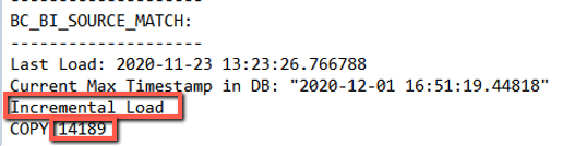

  3. Jeśli uruchamiasz go po raz drugi, skrypt zostanie uruchomiony po wszystkich zmianach, które wystąpiły od ostatniego uruchomienia skryptu. Następnie w każdej sekcji zobaczysz, ile elementów zostało załadowanych przyrostowo. Na przykład w poniższym dzienniku można zobaczyć, że od ostatniego uruchomienia załadowano 14 189 elementów.
