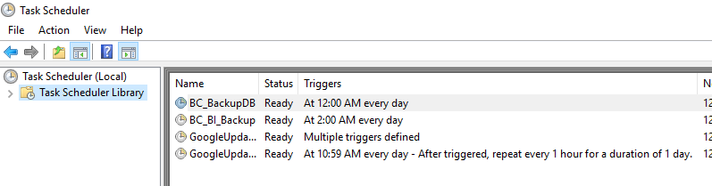

Zmiana czasu kopii zapasowej
Zaplanowane czasy kopii zapasowej można zmienić w Harmonogramie zadań systemu Windows.

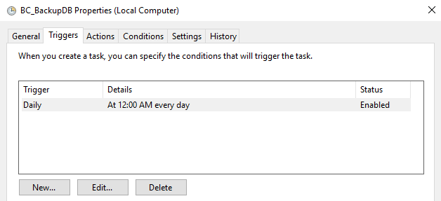

Kliknij dwukrotnie zadanie tworzenia kopii zapasowej.

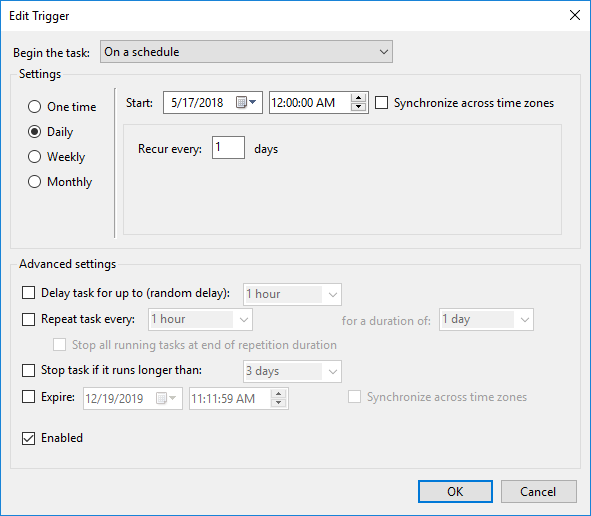

Kliknij przycisk Edytuj .
Edytuj harmonogram.
