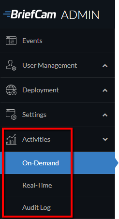

Sekcja Czynności (patrz poniżej) oferuje skonsolidowany widok wszystkich żądań VIDEO SYNOPSISgenerowania zalogowanych na BriefCamserwerze usług (zarówno na , jak i w czasie rzeczywistym) oraz dziennik inspekcji czynności użytkownika.

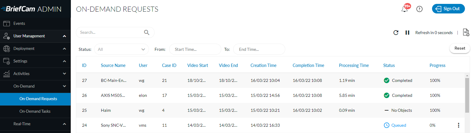

Żądania Na Żądanie
Informacje prezentowane dla poszczególnych czynności generowania podsumowania obejmują unikalny identyfikator, nazwę źródła, użytkownika, identyfikator sprawy, czas rozpoczęcia i zakończenia, postęp, datę utworzenia, czas przetwarzania, bieżący stan żądania (przetwarzanie, kolejka itp.) oraz postęp. Pamiętaj, że możesz również wyświetlić nazwę sprawy, najeżdżając kursorem na identyfikator sprawy.
Aby zrozumieć różne elementy czasowe, zapoznaj się z opisami odpowiednich kolumn poniżej:
  • Początek wideo — czas rozpoczęcia, który został wybrany podczas dodawania źródła do sprawy.
  • Koniec wideo — czas zakończenia wybrany podczas dodawania źródła do sprawy.
  • Czas utworzenia — czas, w którym źródło wideo zostało dodane do obudowy.
  • Czas ukończenia – czas zakończenia ostatniego zadania przetwarzania, które zostało obsłużone (w tym ukończone z błędem i błędami częściowymi).
  • Czas Przetwarzania – Czas od Czasu Tworzenia do CzasuZakończenia . Obejmuje to czas, w którym zadania znajdowały się w kolejce.

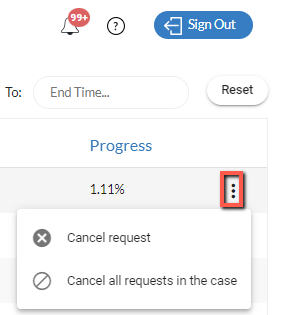

Możesz kliknąć wielokropek pionowy po prawej stronie kolumny Postęp i wybrać anulowanie określonego żądania ( Anuluj żądanie ) lub anulowanie wszystkich zadań związanych z określoną sprawą ( Anuluj wszystkie żądania w sprawie ). Zadania przetwarzania będą wtedy miały stan błędu, który wskazuje, że przetwarzanie wideo zostało anulowane z wyprzedzeniem. Użytkownik końcowy będzie miał dostęp do sprawy z poziomu modułu REVIEW i będzie mógł zobaczyć częściowe wyniki przetwarzania materiału wideo, który został przetworzony przed wykonaniem czynności anulowania.

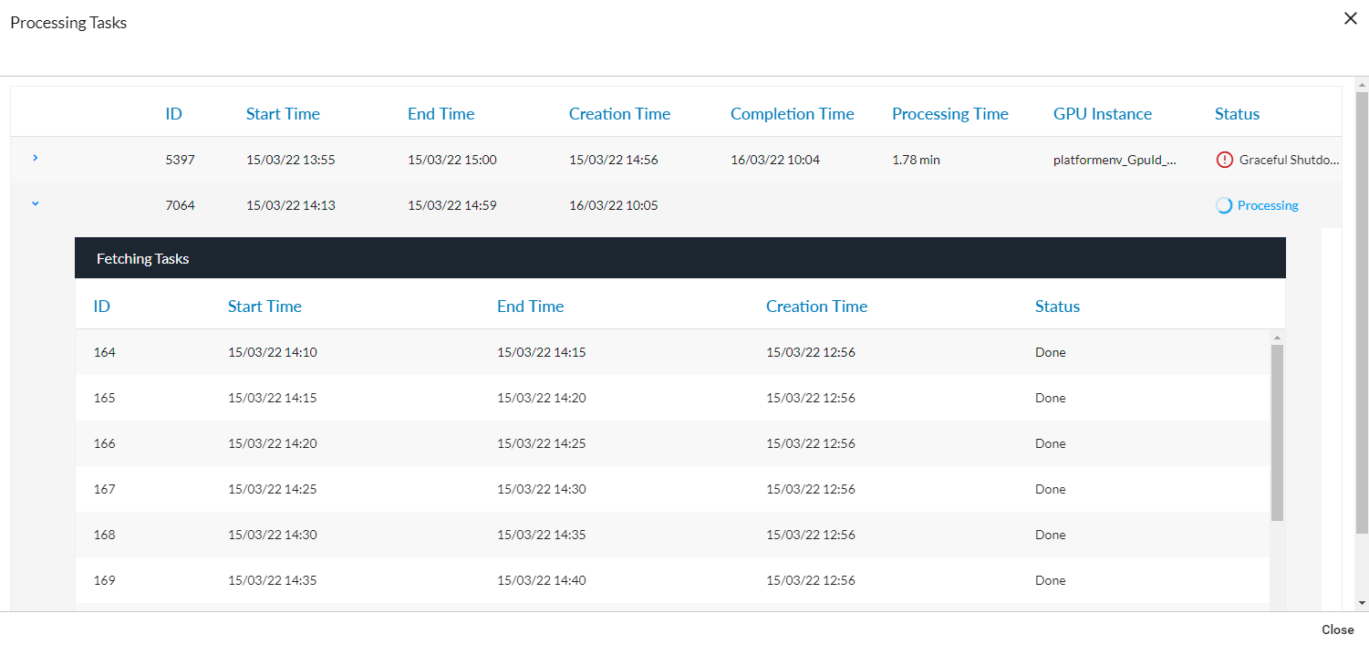

Możesz kliknąć każdy wiersz, aby otworzyć ekran ze szczegółami dotyczącymi wszystkich zadań przetwarzania związanych z tym działaniem podsumowania oraz wszystkich zadań pobierania związanych z każdym zadaniem przetwarzania (jak pokazano na poniższym obrazie).
Następnie można kliknąć jeden z wierszy zadań przetwarzania, aby pobrać informacje o zadaniach pobierania (jeśli są dostępne).
Z górnej części ekranu można:
  • Pobierz plik .xlsx dziennika. Ta opcja jest dostępna, gdy na liście znajduje się coś wczytanego.
  • Odśwież listę aktualnie aktywnych żądań w dowolnej chwili, klikając przycisk Wczytaj ponownie ( Reload admin.png). Po kliknięciu przycisku Wczytaj ponownie sortowanie i filtry zostaną zachowane.
  • Ustaw odświeżanie ekranu co 60 sekund, klikając strzałkę po lewej stronie opcji Odśwież w 60 sekund.
  • Filtrowanie według zakresu czasu i stanu. Można wybrać wiele statusów, wybierając dodatkowy status za każdym razem po otwarciu listy.

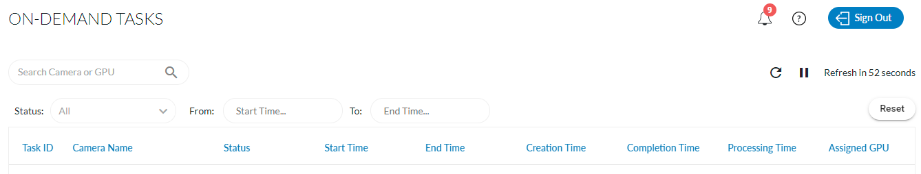

Na ekranie Zadania na żądanie wyświetlane są informacje o zadaniach przetwarzania.
  • Czas rozpoczęcia — czas, w którym BriefCamsilnik zaczął rozkładać źródło wideo na kawałki.
  • Czas zakończenia — czas, w którym BriefCamsilnik zakończył rozbijanie źródła wideo na kawałki.
  • Czas utworzenia — czas, w którym zadanie przetwarzania zostało dodane do kolejki.
  • Czas ukończenia – czas zakończenia zadania przetwarzania (w tym ukończonego z błędem i błędami częściowymi).
  • Czas przetwarzania – czas od czasu utworzenia do czasu zakończenia. Obejmuje to czas, w którym zadania znajdowały się w kolejce.
  • Odśwież listę aktualnie aktywnych zadań w dowolnej chwili, klikając przycisk Wczytaj ponownie ( Reload admin.png). Po kliknięciu przycisku Wczytaj ponownie sortowanie i filtry zostaną zachowane.
  • Ustaw odświeżanie ekranu co 60 sekund, klikając strzałkę po lewej stronie opcji Odśwież w 60 sekund .
  • Filtrowanie według stanu i czasu utworzenia. Można wybrać wiele statusów, wybierając dodatkowy status za każdym razem po otwarciu listy.
  • Szukaj według nazwy kamery i przypisanego procesora graficznego.

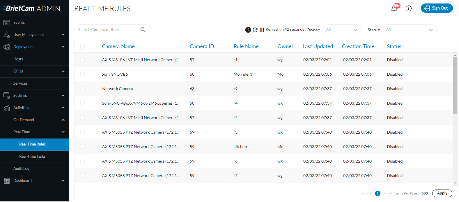

Reguły Czasu Rzeczywistego
Na tym ekranie wyświetlane są wszystkie reguły z całego systemu, w tym reguły czasu rzeczywistego ustawione w BriefCamRESPOND i RESEARCH.
Uwaga:
  • Ciągłe reguły RESEARCH nie są dostępne na tym ekranie.
  • Właściciel reguły nie otrzyma powiadomienia w kliencie po wyłączeniu/włączeniu reguły na tym ekranie. Stan reguł zostanie zaktualizowany na karcie RegułyBriefCamklienta .
  • W kolumnie Ostatnia aktualizacja wyświetlany jest czas lokalny użytkownika (zapisany w bazie danych w formacie UTC).
  • Odśwież listę aktualnie aktywnych działań w dowolnej chwili, klikając przycisk Wczytaj ponownie ( Reload admin.png).

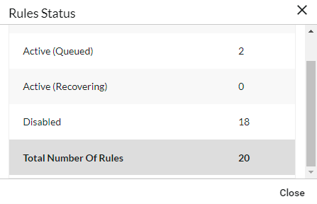

  • Kliknij przycisk informacji ( Info icon.png), aby wyświetlić podsumowanie reguł skategoryzowane według ich stanu.
  • Filtruj według właściciela lub stanu, wyszukaj kamerę lub regułę i sortuj każdą kolumnę, klikając nagłówek kolumny.

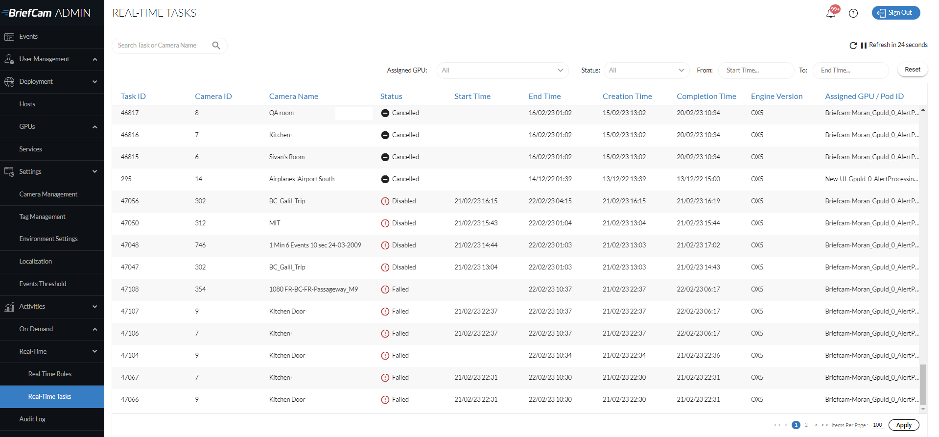

Na tym ekranie wyświetlane są informacje o zadaniach wykonywanych w czasie rzeczywistym przez moduły RESPOND i RESEARCH, zarówno z silnika OX5, jak i OX6.
  • Filtruj według przypisanego procesora graficznego, stanu lub czasu utworzenia, wyszukuj według identyfikatora zadania i nazwy kamery oraz sortuj każdą kolumnę, klikając nagłówek kolumny.

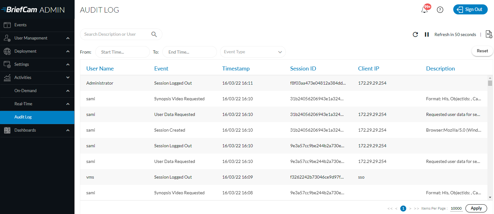

Dziennik inspekcji (pokazany na poniższym obrazku) to dziennik aktywności użytkowników w systemie. Dziennik inspekcji jest domyślnie przechowywany przez 365 dni. Wartość tę można zmienić w ustawieniach środowiska Maintenance.AuditRetentionDays .
  • Filtrowanie według zakresu czasu i typu zdarzenia.
