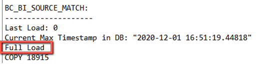

Er wordt een logbestand gemaakt (
export_data.log).De eerste keer dat je het script uitvoert, zie je dat er voor elk gedeelte een volledige belasting was.

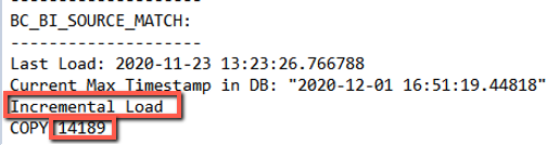

Als je het voor een tweede keer uitvoert, wordt het script uitgevoerd op alle wijzigingen die zijn opgetreden sinds de laatste keer dat het script werd uitgevoerd. Je ziet dan in elk van de secties hoeveel items stapsgewijs zijn geladen. In het onderstaande logboek kun je bijvoorbeeld zien dat er 14.189 items zijn geladen sinds de laatste uitvoering.
