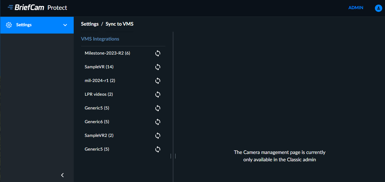

  2. 동기화할 비디오 관리 소프트웨어를 찾으려면 비디오 관리 소프트웨어와 동기화( Sync_to_VMS_icon_2025R1.PNG) 아이콘을 클릭합니다.

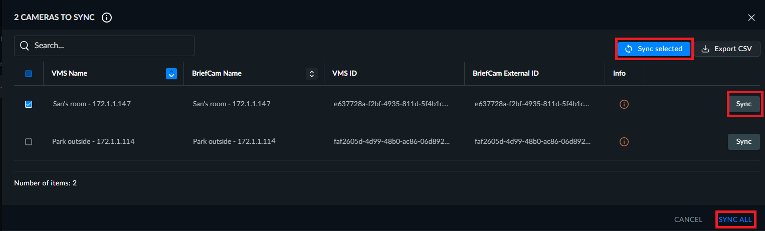

  3. 이제 다음 방법 중 하나를 사용하여 카메라를 동기화합니다.
    • 동기화 버튼을 클릭하여 개별 카메라 를 동기화합니다.
    • 여러 카메라를 선택하고 선택한 카메라 동기화 버튼을 클릭합니다.
    • 모두 동기화 버튼을 클릭하여 모든 카메라를 동기화합니다.

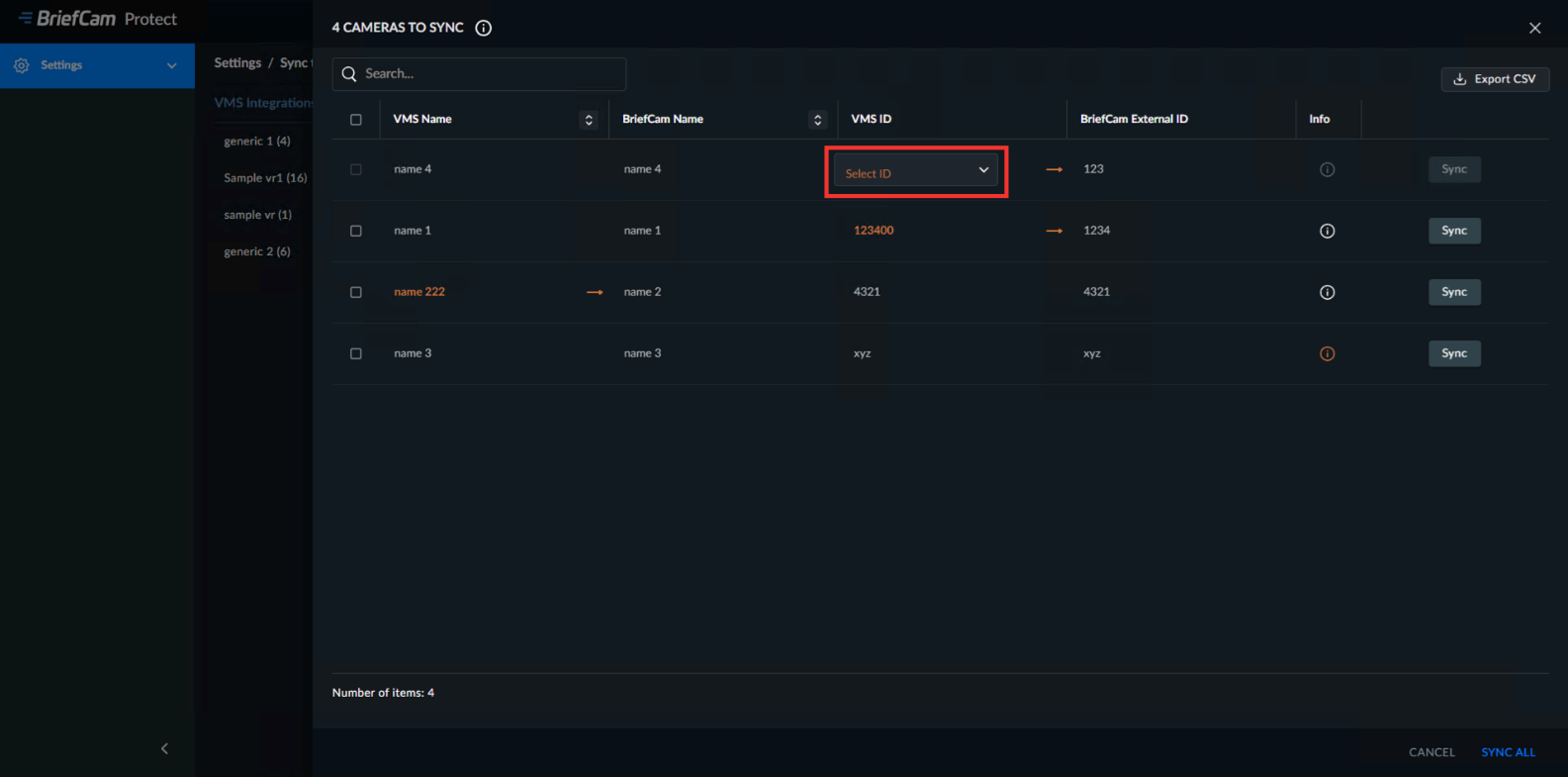

    이름 또는 ID를 동기화하면 논리적 경로, 좌표 및 시간대와 같은 모든 추가 정보를 덮어쓰게 됩니다 BriefCam. 수동으로 추가된 정보가 포함되어 BriefCam있고 비디오 관리 소프트웨어가 그렇지 않은 경우 , 동기화 중에 비디오 관리 소프트웨어의 NULL 값이 해당 정보를 덮어쓰지 않습니다 .BriefCam
  4. 동일한 카메라에 대해 여러 ID가 있는 경우, 먼저 관련 ID를 선택해야 하는 드롭다운 목록이 나타납니다.
