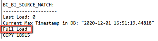

  2. 처음으로 스크립트를 실행하면 각 섹션에 대해 전체 부하가 발생했음을 알 수 있습니다.

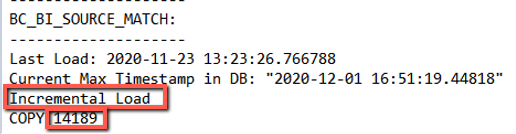

  3. 두 번째로 실행하는 경우, 스크립트는 마지막으로 실행된 이후에 발생한 모든 변경 사항에서 실행됩니다. 그러면 각 섹션에서 점증적으로 로드된 항목 수를 확인할 수 있습니다. 예를 들어, 아래 로그에서 마지막 실행 이후 14,189개의 항목이 로드되었음을 확인할 수 있습니다.
