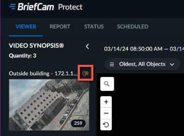

  7. GIS座標を次のいずれかで設定します。
    • の各カメラの位置情報アイコンGeolocation icon.pngをクリックします。 BriefCam Administrator Console.詳細については、カメラの設定「」を参照してください。
    • BriefCamクライアントで座標を追加(Map add coordinates icon1.png)アイコンをクリックします。
