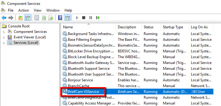

がBriefCamインストールされると、1つのサービスであるBriefCam VSServiceがオペレーティングシステムに登録されます。このサービスは、Processing Serverやレンダリングサービスなど、その他のBriefCamサービスの開始、停止、管理を行います。BriefCamVSServiceが実行中の場合、のHosts画面でホストとして登録されます。BriefCam Administrator Console

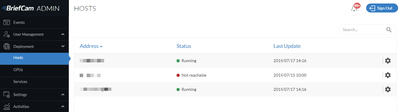

Hosts(ホスト)画面には、実行中のBriefCamVSServiceがインストールされてBriefCamいるマシンのリストが表示されます。
ホストごとに、設定アイコAdmin Settings icon.pngンをクリックし、ホストで実行するサービスを選択します。ホストでサポートされているサービスのみがリストに表示されます。
次世代エンジンのホストには、設定アイコンAdmin Settings icon.pngはありません。

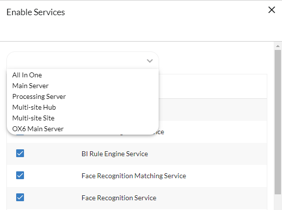

サービスを個別に選択する代わりに、テンプレートメニューを使用して、さまざまなタイプの展開に関連するサービスを選択できます。その後、お客様の特定の設定に合わせて選択をカスタマイズできます。利用可能なテンプレートは次のとおりです。
  • All-In-One(オールインワン)- 選択されたすべての関連サービス
  • メインサーバー – 関連するすべてのサービス(オンデマンド処理サーバーとリアルタイム処理サーバーは選択されません)
  • Processing Server(処理サーバー)- 処理サーバーのみが選択される
  • Multi-site Hub(マルチサイトハブ)- ハブに固有のサービスが選択されます
  • Multi-site Site(マルチサイトサイト)- サイトに固有のサービスが選択されます
  • OX6 Main Server – 次世代エンジンを使用するサーバー向けのサービスが選択されます。

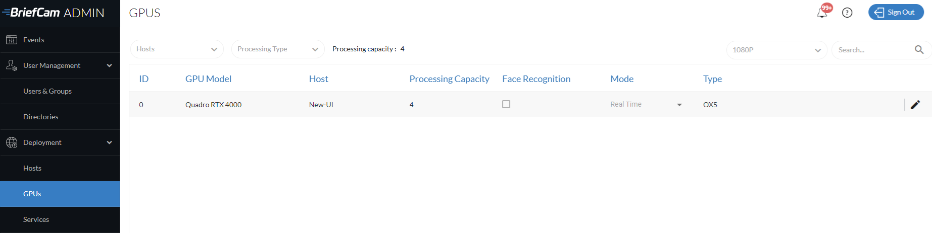

スタンドアローンデプロイメントおよびサイトデプロイメントでは、 GPUs画面は、BriefCamデプロイメント環境全体にわたってGPU(グラフィック処理ユニット)を設定するために一元化されています。
注意
ハブはサイトから収集されたデータの集計のみを行い、ハブでは処理を行わないため、この機能はハブには適用されません。
Processing ServerまたはAlert Processing Serverを含むすべての機器に対して、そのマシンのGPUを設定する必要があります。
注意
BriefCamは、同じマシン上で複数のタイプのGPUの使用をサポートしていません。
処理能力
Processing Capacity(処理能力)列では、GPUに容量を割り当てて、ルールで過剰に利用されないようにすることができます。これは、各カメラの処理重量を設定する機能と一緒に使用されます。
重み付けシステムはリアルタイム処理にのみ適用されます。すべてのオンデマンドタスクは、処理重量が1であると見なされます。
画面の上部に、合計処理能力が表示されます。
リアルタイムとして設定されたGPUの場合、対応NVIDIA GPUハードウェアテーブルを使用して処理能力を設定します。お使いの環境に最も適したGPUを見つけ、Real-time channels(リアルタイムチャネル)列からGPUs画面のProcessing Capacity(処理能力)列に値をコピーします。対応NVIDIA GPUハードウェア
実際に必要な処理能力は、シーンのアクティビティレベルに応じて増減します。したがって、システムを最初に設定するときは、ルールが想定どおりに機能しているかどうかを確認してください。そうでない場合は、カメラの処理重量を調整して、解像度とシーンの複雑さを反映するようにします。
一般的に、RESPONDチャンネルの数と処理能力が高すぎると、処理がクラッシュし、ルールが無効になります。この場合、処理能力を下げます。

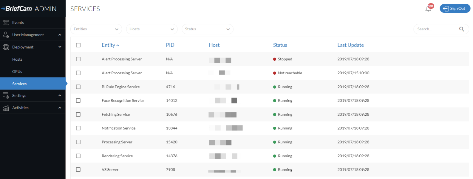

スタンドアローンデプロイメントおよびサイトデプロイメントでは、 Services(サービス)画面は、BriefCamクラスタ内で利用可能なすべてのBriefCamサービスを一元的に表示します。
ハブデプロイメントではServices(サービス)画面に特定のハブで利用可能なサービスが表示されます。
サービスの上にカーソルを合わせると、最大4つのボタン(エクスポートログ、停止、開始、再起動)が利用できます。
再起動ボタンは、実行中のサービスを再起動するか、停止したサービスを開始します。

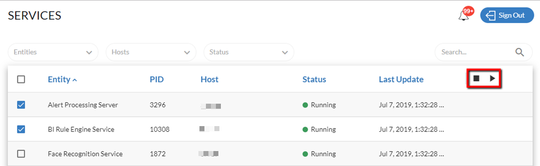

複数のサービスを選択し、画面右上の開始または停止アイコンをクリックすると、複数のサービスを開始または停止できます。複数のサービスを再起動するには、停止アイコンをクリックしてから開始アイコンをクリックします。
BriefCamクラスタの設定が完了したら、関連するサービスのStart(開始)ボタンをクリックしてください。
サービスのステータスが停止Stopped icon.pngされ、このサービスが必要ない場合は、Hosts画面に移動し、サービスを無効にしてリソースを節約することをお勧めします。Hosts(ホスト)画面でサービスを無効にすると、Services(サービス)画面に表示されなくなります。例えば、オンデマンドとして設定された単一のGPUがあり、オールインワン テンプレートを選択した場合、Alert Processing Serviceにはステータスがあります。
