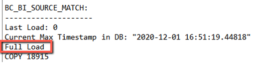

  1. Verrà creato un file di registro ( export_data.log).
  2. La prima volta che esegui lo script vedrai che per ogni sezione c'è stato un carico completo.

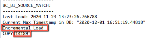

  3. Se lo si esegue per la seconda volta, lo script verrà eseguito in base alle modifiche apportate dall'ultima esecuzione dello script. Vedrai quindi in ognuna delle sezioni quanti elementi sono stati caricati in modo incrementale. Ad esempio, nel registro sottostante, è possibile vedere che sono stati caricati 14.189 elementi dall'ultima esecuzione.
