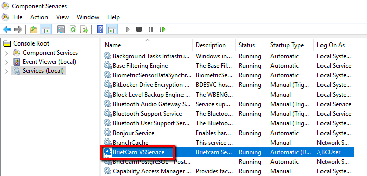

Quando BriefCamviene installato, un servizio, BriefCam VSService , viene registrato sul sistema operativo. Questo servizio è responsabile dell'avvio, dell'arresto e della gestione di BriefCamservizi aggiuntivi, come Processing Server e il servizio di rendering . Se il servizio BriefCam VSService è in esecuzione, verrà registrato come host nella schermata Host del .BriefCam Administrator Console

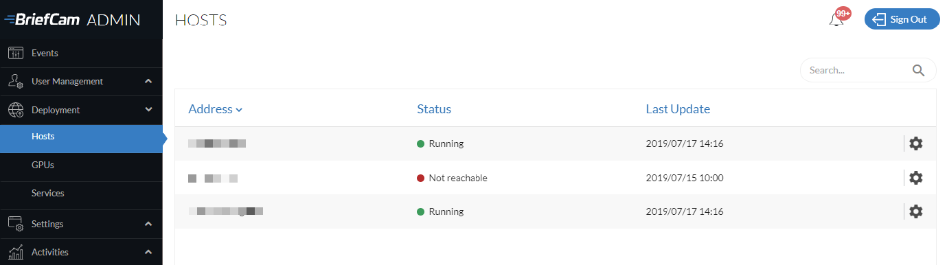

La schermata Host contiene un elenco dei computer in cui BriefCamè installato un BriefCamVSService in esecuzione.
Per ogni host, fare clic sull'icona delle impostazioni Admin Settings icon.pnge selezionare i servizi che verranno eseguiti sull'host. Nell'elenco compariranno solo i servizi supportati dall'host.
Per gli host del motore di nuova generazione, non è presente alcuna icona di impostazione.Admin Settings icon.png

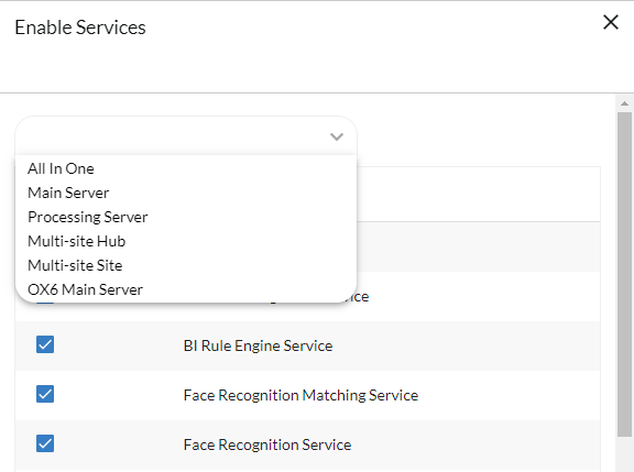

Invece di selezionare individualmente i servizi, è possibile utilizzare il menu Modelli per selezionare i servizi pertinenti per vari tipi di distribuzione. È quindi possibile personalizzare le selezioni per la configurazione specifica. Di seguito sono riportati i modelli disponibili:
  • All In One : vengono selezionati tutti i servizi pertinenti
  • Server principale : tutti i servizi pertinenti (non sono stati selezionati il server di elaborazione on-demand e il server di elaborazione in tempo reale)
  • Processing Server – Viene selezionato solo il Processing Server
  • Hub multisito: vengono selezionati i servizi specifici per l’Hub
  • Sito multisito: vengono selezionati i servizi specifici per un sito
  • Server principale OX6 : vengono selezionati i servizi specifici per un server che eseguirà il motore Next-Gen.

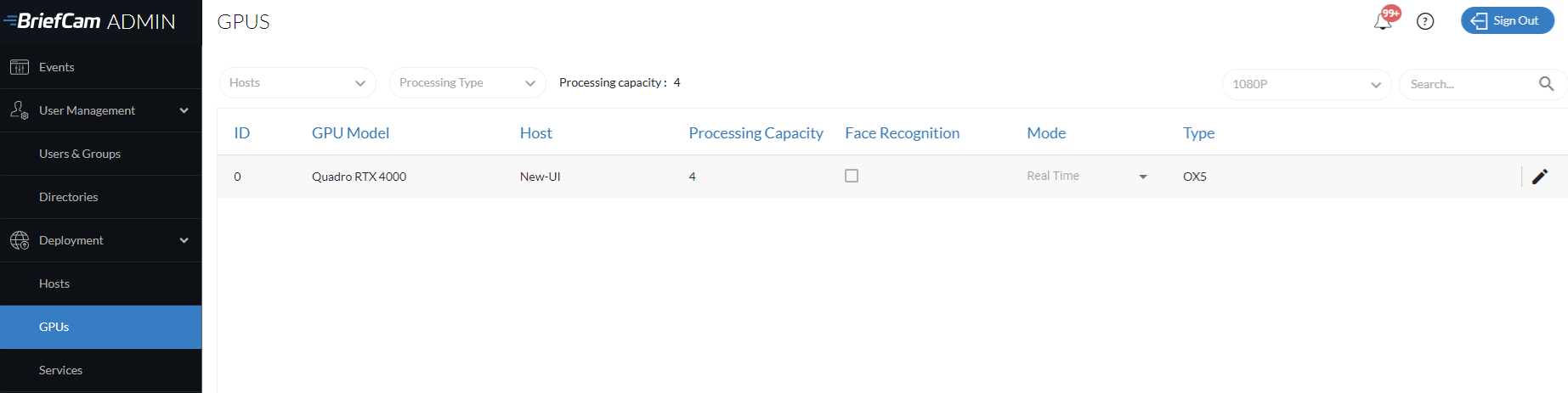

Nelle implementazioni standalone e del sito, la schermata GPU fornisce un'ubicazione centralizzata per la configurazione delle GPU nell'intero ambiente di BriefCamdistribuzione.
Attenzione
Questa funzionalità non è applicabile per l’Hub poiché l’Hub aggrega solo i dati raccolti dai siti e non effettua alcun trattamento sull’Hub.
Per ogni macchina che contiene un Processing Server o un Alert Processing Server , è necessario configurare le GPU per la macchina.
Attenzione
BriefCam non supporta l'utilizzo di più di un tipo di GPU sulla stessa macchina.
Capacità di elaborazione
La colonna Capacità di elaborazione consente di assegnare una capacità a una GPU in modo che non venga sovrautilizzata con le regole. Questa funzione consente di impostare il peso dell'elaborazione per ogni telecamera.
Il sistema di ponderazione si applica solo all'elaborazione in tempo reale. Tutte le attività su richiesta vengono considerate come aventi un peso di elaborazione di 1.
Nella parte superiore dello schermo viene visualizzata la capacità di elaborazione totale.
Per le GPU configurate come in tempo reale, impostare la capacità di elaborazione utilizzando la Hardware GPU NVIDIA supportatotabella. Trovare la GPU che descrive al meglio l'ambiente e copiare il valore dalla colonna Canali in tempo reale nella colonna Capacità di elaborazione della schermata GPU .Hardware GPU NVIDIA supportato
La capacità di elaborazione effettiva richiesta può essere maggiore o minore a seconda del livello di attività nella scena. Pertanto, quando si configura inizialmente il sistema, verificare se le regole funzionano come previsto. In caso contrario, modificare il peso di elaborazione delle telecamere per assicurarsi che rifletta la risoluzione e la complessità della scena.
In generale, se il numero di canali RESPOND e la capacità di elaborazione sono troppo elevati, si verificheranno arresti anomali dell'elaborazione e le regole diventeranno inattive. In questo caso, ridurre la capacità di elaborazione.

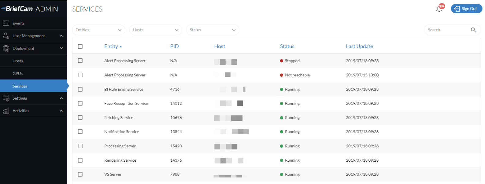

Nelle implementazioni standalone e del sito, la schermata Servizi è una vista centralizzata di tutti i BriefCamservizi disponibili nel BriefCamcluster.
Nelle implementazioni dell’Hub, la schermata Servizi mostra i servizi disponibili per l’Hub specifico.

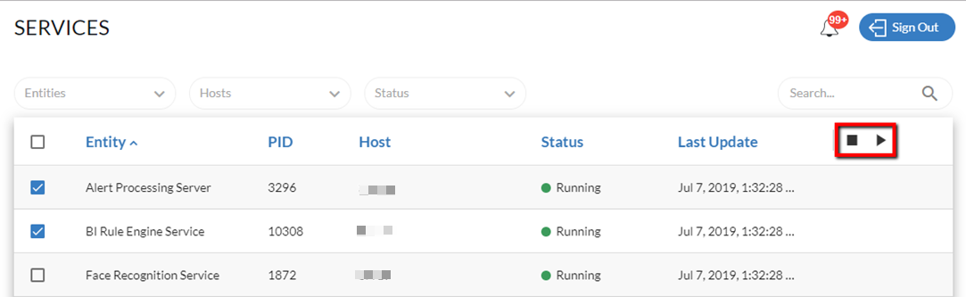

Quando si passa con il mouse su un servizio, sono disponibili fino a quattro pulsanti: registro di esportazione, arresto, avvio e riavvio.
Il pulsante Riavvia consente di riavviare un servizio in esecuzione o di avviare un servizio arrestato.
È possibile avviare o arrestare più servizi, selezionando più servizi e facendo clic sull'icona di avvio o arresto in alto a destra dello schermo. Per riavviare più servizi, fare clic sull'icona di arresto e quindi sull'icona di avvio.
Una volta completata la configurazione del BriefCamcluster, accertarsi di fare clic sul pulsante Start per i servizi pertinenti.
Se lo stato di un servizio è Arrestato Stopped icon.pnge non è necessario questo servizio, è buona norma andare alla schermata Host e disabilitare il servizio per risparmiare risorse. Una volta disabilitato un servizio dalla schermata Host , non apparirà più nella schermata Servizi . Ad esempio, se si dispone di una singola GPU configurata come On Demand e si è selezionato il modello All-In-One , il servizio di elaborazione degli avvisi avrà lo stato Arrestato .
