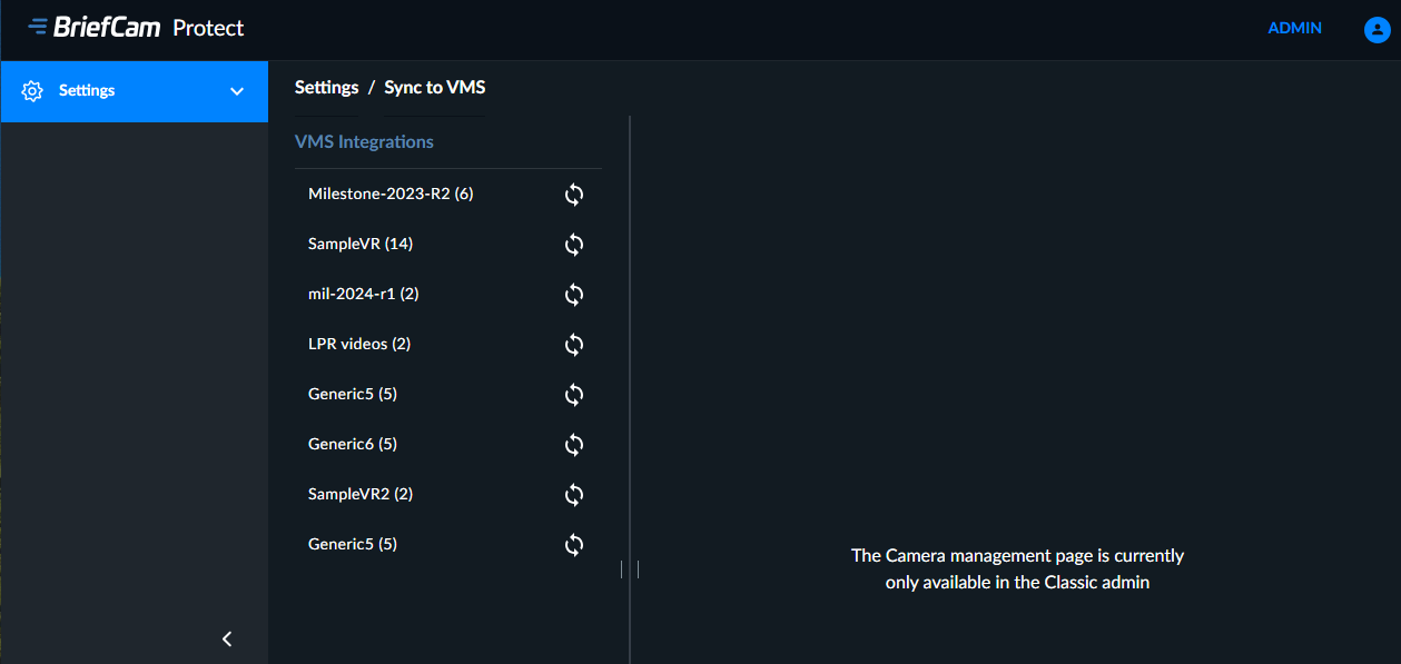

  2. מצאו את ה-VMS שברצונכם לסנכרן, לחצו על הסמל 'סנכרון ל-VMS ( Sync_to_VMS_icon_2025R1.PNG)'.

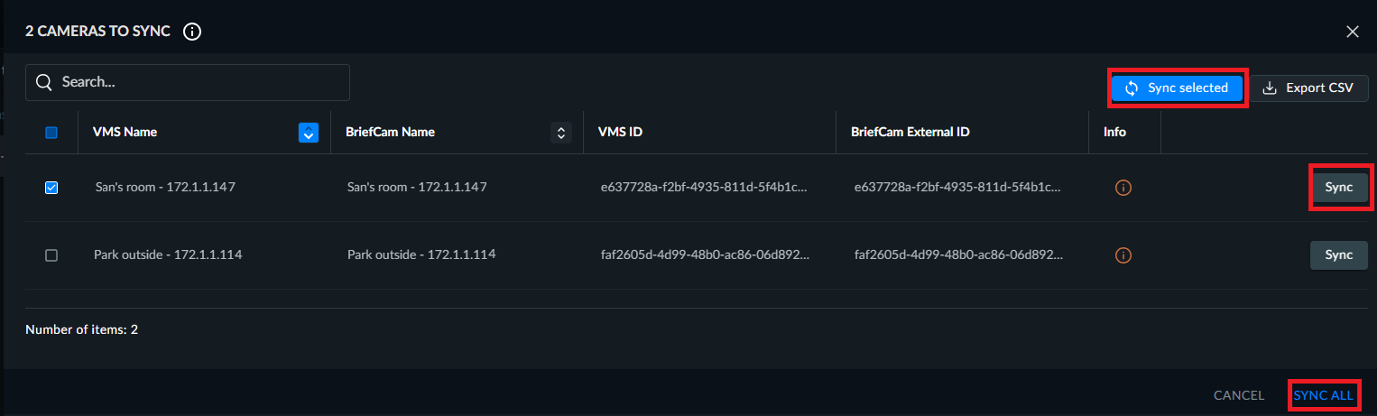

  3. כעת תסנכרן מצלמות באמצעות אחת מהשיטות הבאות:
    • סנכרן מצלמה בודדת על-ידי לחיצה על לחצן סנכרון .
    • בחר מספר מצלמות ולחץ על הלחצן סנכרון שנבחר .
    • סנכרן את כל המצלמות על-ידי לחיצה על לחצן סנכרון הכל .

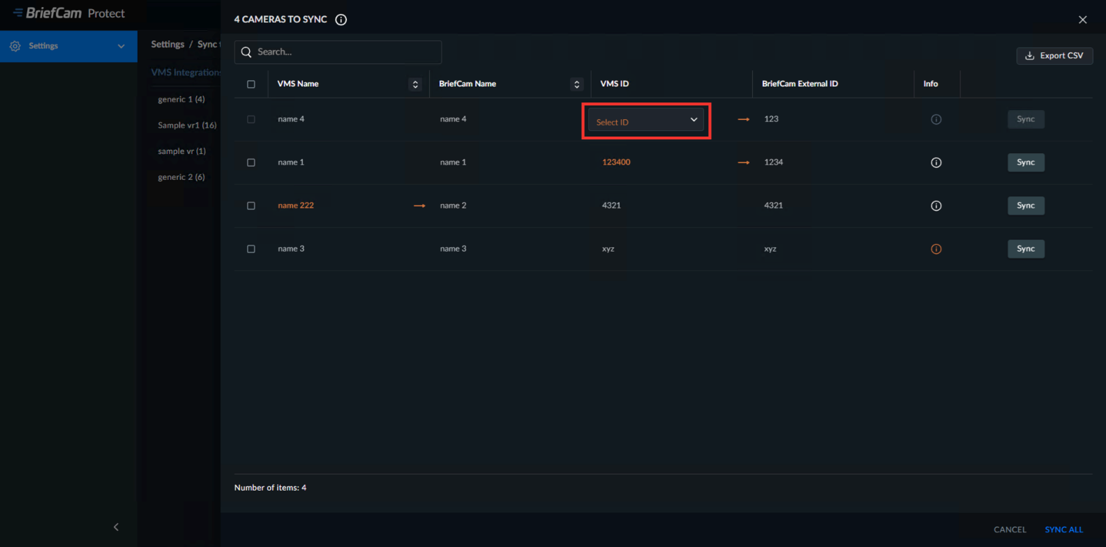

  4. אם קיימים מזהים מרובים עבור אותה מצלמה, תופיע רשימה נפתחת שבה עליך לבחור תחילה את המזהה הרלוונטי.
    Sync to VMS errors
