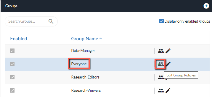

  1. Dans le volet de gauche, cliquez sur Users & Groups (Utilisateurs et groupes) .
  2. Allez dans la section Groupes (sur certaines résolutions d’écran, vous devrez peut-être faire défiler jusqu’à la section Groupes ).
  3. Dans le groupe Tout le monde , cliquez sur l’icône des autorisations ( Group permissions icon.png).

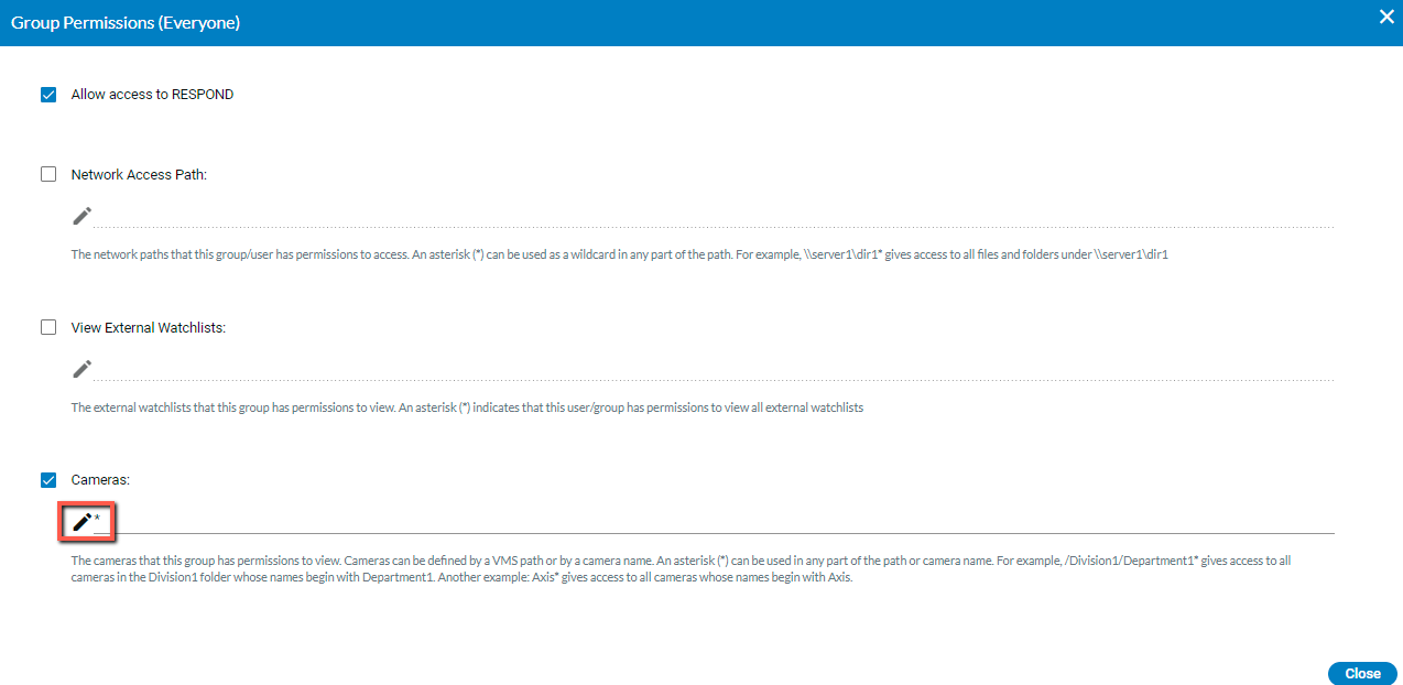

  4. Dans l'écran Group Permissions (Autorisations de groupe) , allez dans la section Cameras et cliquez sur l’icône de modification.

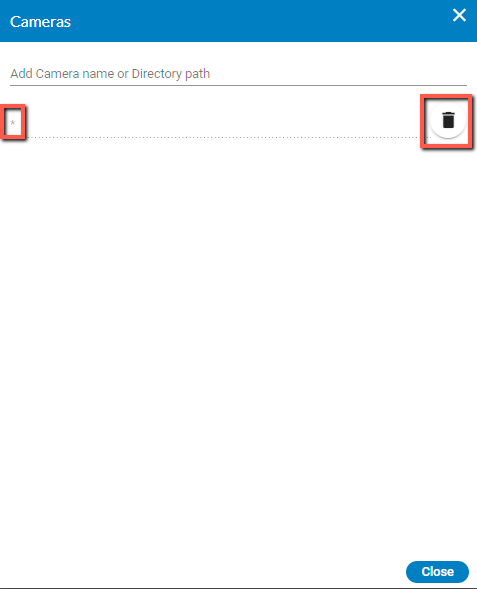

  5. Supprimez l’astérisque en cliquant sur l’icône de la corbeille à droite de l’astérisque (*).
  6. Cliquez sur Fermer , puis cliquez à nouveau sur Fermer .

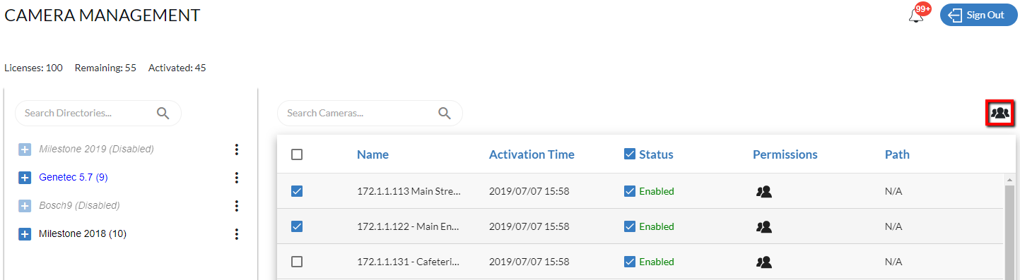

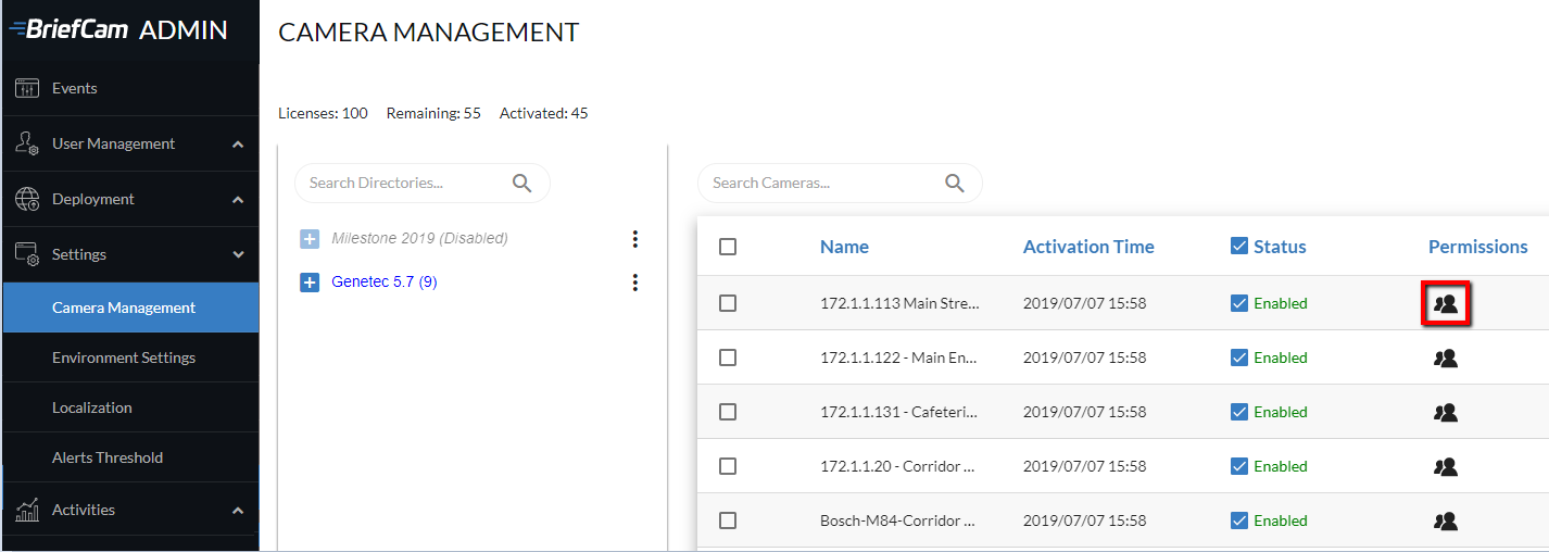

  8. Si vous souhaitez limiter davantage l’accès avec des autorisations de lecture/écriture, dans la section Gestion des caméras , attribuez la ou les caméra(s) concernée(s) à chaque utilisateur ou groupe en cliquant sur l’icône d’autorisation pour chaque utilisateur et/ou groupe. Vous trouverez ci-dessous des informations supplémentaires sur les autorisations basées sur les caméras.
Lorsque plus d’une caméra est sélectionnée, vous pouvez cliquer sur l’icône des autorisations dans le coin supérieur droit de l’écran pour attribuer des autorisations à plusieurs caméras simultanément.

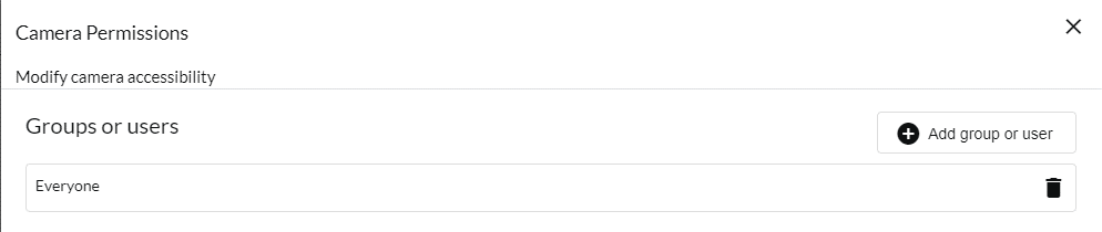

Lorsque vous cliquez sur l’icône d’autorisations pour une caméra, l’écran suivant s’affiche et vous permet de voir les utilisateurs et les groupes disposant d’autorisations pour cette caméra.
Lorsque vous appliquez des autorisations à un groupe de caméras simultanément, cette boîte de dialogue sera vide.

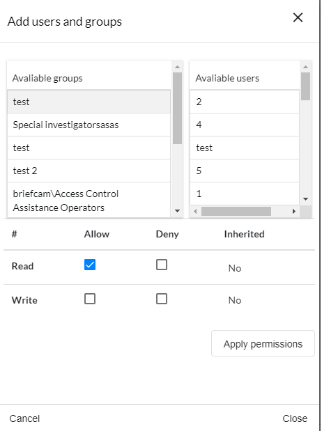

Cliquez sur le bouton Ajouter un groupe ou un utilisateur pour ouvrir l’écran suivant. Cliquez sur un utilisateur ou un groupe, sélectionnez les droits que vous souhaitez attribuer à cet utilisateur ou groupe particulier et cliquez sur le bouton Appliquer les autorisations .
Vous devez cliquer sur le bouton Appliquer les autorisations pour chaque utilisateur ou groupe pour lequel vous définissez des autorisations.
Lorsque vous attribuez une autorisation d’écriture, l’utilisateur / groupe peut créer des entités dérivées de la caméra, telles que des demandes de traitement ou la création de sources à partir de cette caméra. Lorsque vous attribuez une autorisation de lecture, l’utilisateur / le groupe peut voir si la caméra existe et obtenir sa vidéo d’origine ou son flux en direct.

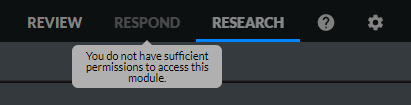

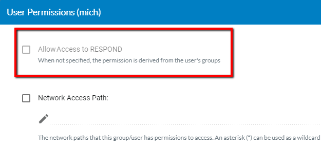

Accès aux modules
Utilisez la case à cocher Allow Access to RESPOND (Autoriser l’accès à RESPOND) pour attribuer des autorisations d’accès au module RESPOND à des utilisateurs et/ou groupes spécifiques.
Lorsque cette case n’est pas cochée, le module RESPOND apparaît en gris pour ces utilisateurs et groupes.
Les règles suivantes s’appliquent à cette politique :
Le groupe Everyone donne des autorisations RESPOND à tous les utilisateurs. Pour modifier cela :
  1. Décochez la case dans le groupe Everyone.
  2. Cochez la case pour des utilisateurs ou des groupes spécifiques.
    • Si un utilisateur spécifique est le propriétaire de biens existants, tels que des règles RESPOND, et si ce module a été restreint pour cet utilisateur, tous les biens restent dans le système et peuvent être consultés par d’autres utilisateurs. Si l’utilisateur se voit redonner l’accès au module RESPOND, il peut continuer là où il s’était arrêté. Il est recommandé de s’assurer qu’un utilisateur n’a pas de règles configurées avant de lui interdire l’accès au module RESPOND.
    • Si l’autorisation est modifiée alors que l’utilisateur est connecté au client, la modification sera appliquée lors de la prochaine connexion de l’utilisateur ou du rafraîchissement du navigateur.

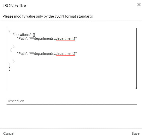

  1. Dans le paramètre d’environnement UploadedVideoLocations , définissez deux chemins distincts : \\departments\department1 et \\departments\department2. Voici à quoi devrait ressembler le fichier JSON dans le paramètre :

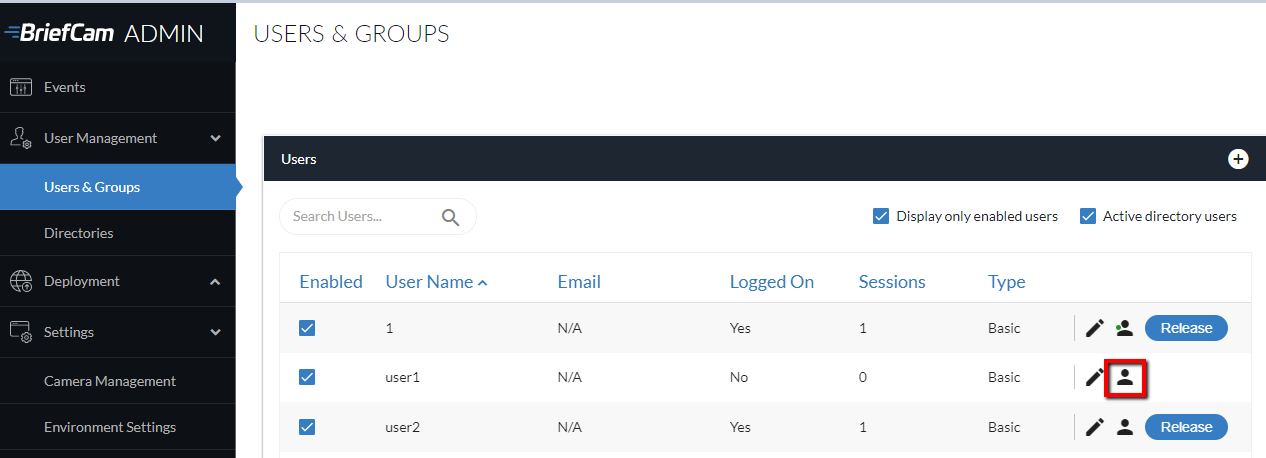

  2. Dans l'écran Users & Groups (Utilisateurs et groupes) , cliquez sur l’icône des autorisations pour l’un des utilisateurs. Dans l’exemple ci-dessous, l’icône est marquée pour user1(un utilisateur défini pour cet exemple).

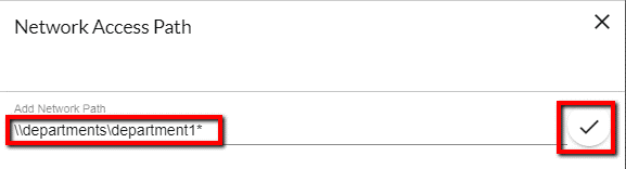

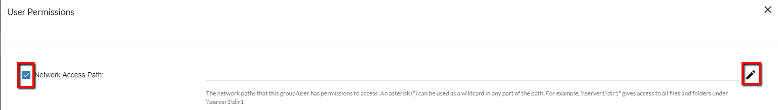

  3. Cochez la case Network Access Path (Chemin d’accès au réseau) et cliquez sur l’icône de modification Edit icon white.png.
  4. Dans le champ Add Network Path (Ajouter un chemin réseau) , entrez le chemin d’accès au département 1 : \\departments\department1* (il n’est pas nécessaire de doubler les barres obliques comme nous l’avons fait dans le fichier JSON).
  5. Assurez-vous de cliquer sur la coche pour appliquer l’autorisation.
  6. Lors de l’ajout d’un nouveau fichier vidéo à un cas, dans l’onglet Network (Réseau), user1 pourra voir tous les dossiers et fichiers du dossier department1.
