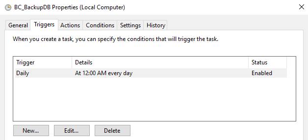

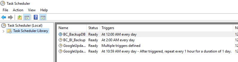

Modifier les heures de sauvegarde
Les heures de sauvegarde programmées peuvent être modifiées dans le planificateur de tâches de Windows.
  1. Double-cliquez sur la tâche de sauvegarde.
  2. Cliquez sur Modifier.

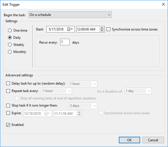

  3. Modifiez la planification.
