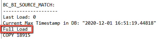

  1. Se creará un archivo de registro ( export_data.log).
  2. La primera vez que ejecute el script verá que para cada sección había una carga completa.

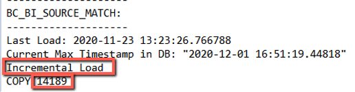

  3. Si lo está ejecutando por segunda vez, el script se ejecutará en cualquier cambio que haya ocurrido desde la última vez que se ejecutó el script. A continuación, verá en cada una de las secciones cuántos elementos se cargaron incrementalmente. Por ejemplo, en el siguiente registro, puede ver que se cargaron 14 189 elementos desde la última ejecución.
