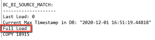

export_data.log).Wenn Sie das Skript zum ersten Mal ausführen, werden Sie feststellen, dass jeder Abschnitt vollständig geladen wurde.

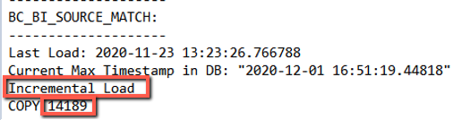

Wenn Sie das Skript zum zweiten Mal ausführen, werden alle Änderungen berücksichtigt, die seit der letzten Ausführung des Skripts vorgenommen wurden. Sie sehen dann in jedem der Abschnitte, wie viele Elemente schrittweise geladen wurden. Im folgenden Protokoll sehen Sie zum Beispiel, dass seit dem letzten Lauf 14.189 Elemente geladen wurden.
