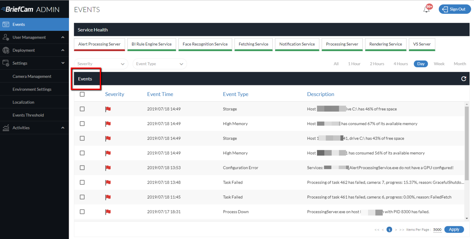

Der Status der Dienste erscheint oben im Bildschirm Events und ist wie folgt farblich gekennzeichnet:
  • Grün – Alle Dienste dieses Typs werden ausgeführt.
  • Gelb – Mindestens ein Dienst dieses Typs wird nicht ausgeführt.
  • Rot – Alle Dienste dieses Typs werden nicht ausgeführt.
Systemereignisse
Im Abschnitt Ereignisse werden Systemereignisse angezeigt. Jedem Ereignis ist ein Schweregrad von Warningoder zugewiesenCritical. Wenn Sie diese Ereignisse verstehen, können Sie potenzielle Probleme leichter erkennen und beheben.

In der oberen rechten Ecke des Bildschirms befindet sich ein Benachrichtigungssymbol, Events notification icon.pngdem Sie sehen können, wie viele Ereignisse empfangen wurden. Die Zahl steht für die Gesamtzahl im System. Wenn Sie auf das Benachrichtigungssymbol auf einer beliebigen Registerkarte klicken, wird automatisch die Registerkarte Ereignisse geöffnet.

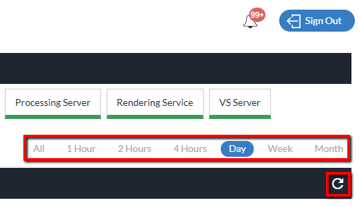

Sie können Ereignisse der letzten Stunde, 2 Stunden, 4 Stunden, Tag, Woche und Monat sehen, indem Sie auf die Optionen in der oberen rechten Ecke klicken. Darüber hinaus können Sie den Bildschirm auch aktualisieren, indem Sie auf das Aktualisierungssymbol klicken.
Die Nummer neben dem Benachrichtigungssymbol steigt, bis die Warnungen gelöscht werden.

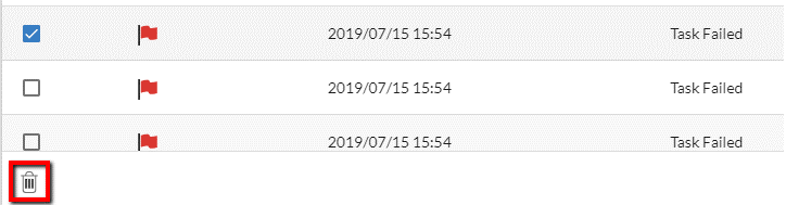

Wenn Sie ein oder mehrere Ereignisse markieren, wird das Löschsymbol unten links auf dem Bildschirm angezeigt. Wenn Sie auf dieses Symbol klicken, wird das Ereignis vollständig aus der Liste entfernt.

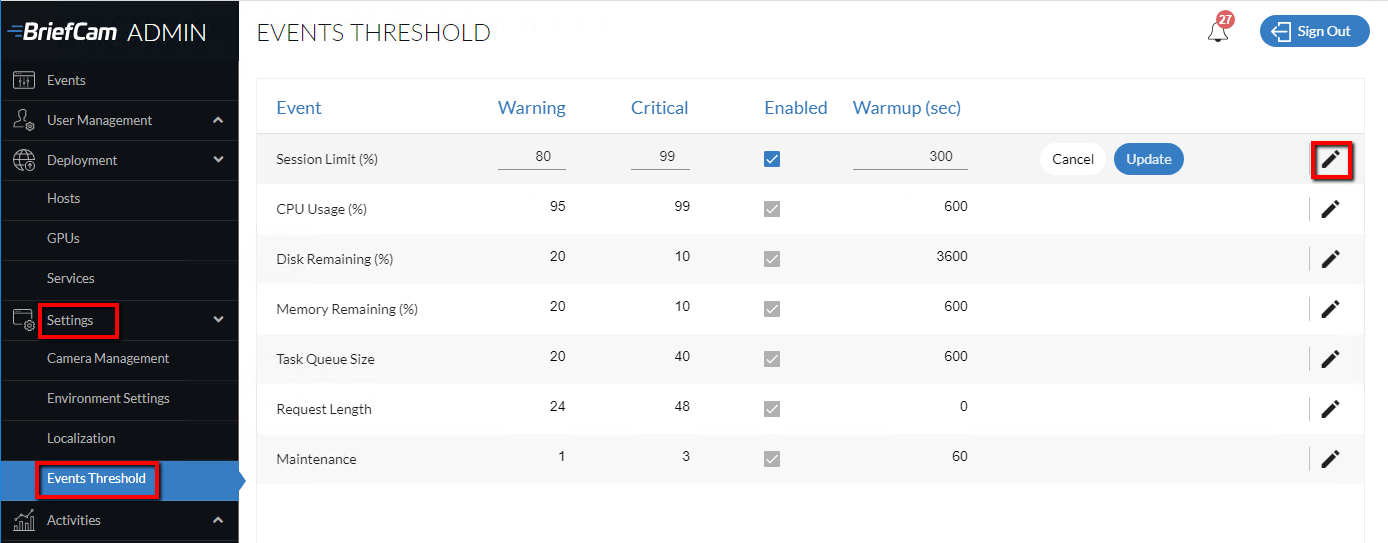

Schwellenwerte für Ereignisse werden in der Option Events Threshold im Abschnitt Einstellungen festgelegt. Sie können auf das Edit icon white.pngSymbol bearbeiten klicken und die Warnung und den kritischen Schwellenwert definieren. Sie können bestimmte Ereignisse aktivieren und deaktivieren, die im Abschnitt Ereignisse angezeigt werden, und die Aufwärmphase definieren.
Die Spalte Warmup (sec) ist die Zeit, die abgewartet wird, bevor das Ereignis ausgelöst wird (um vorübergehende Spitzen abzufedern).
