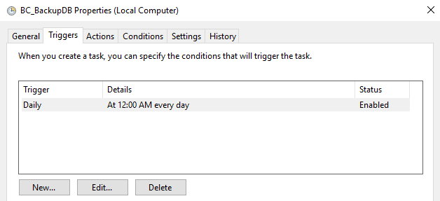

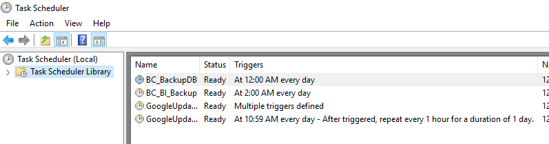

Backup-Zeiten ändern
Die geplanten Backup-Zeiten können im Windows Task Scheduler geändert werden.
  1. Doppelklicken Sie auf die Backup-Aufgabe.

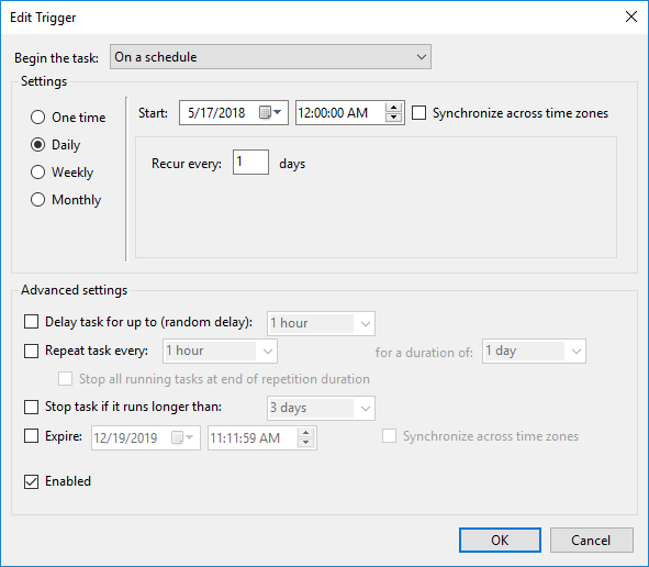

  3. Bearbeiten Sie den Zeitplan.
