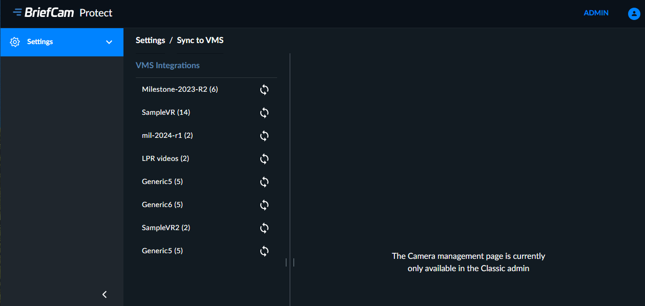

  2. Najděte systém VMS, který chcete synchronizovat, klikněte na ikonu Synchronizovat se systémem VMS ( Sync_to_VMS_icon_2025R1.PNG).

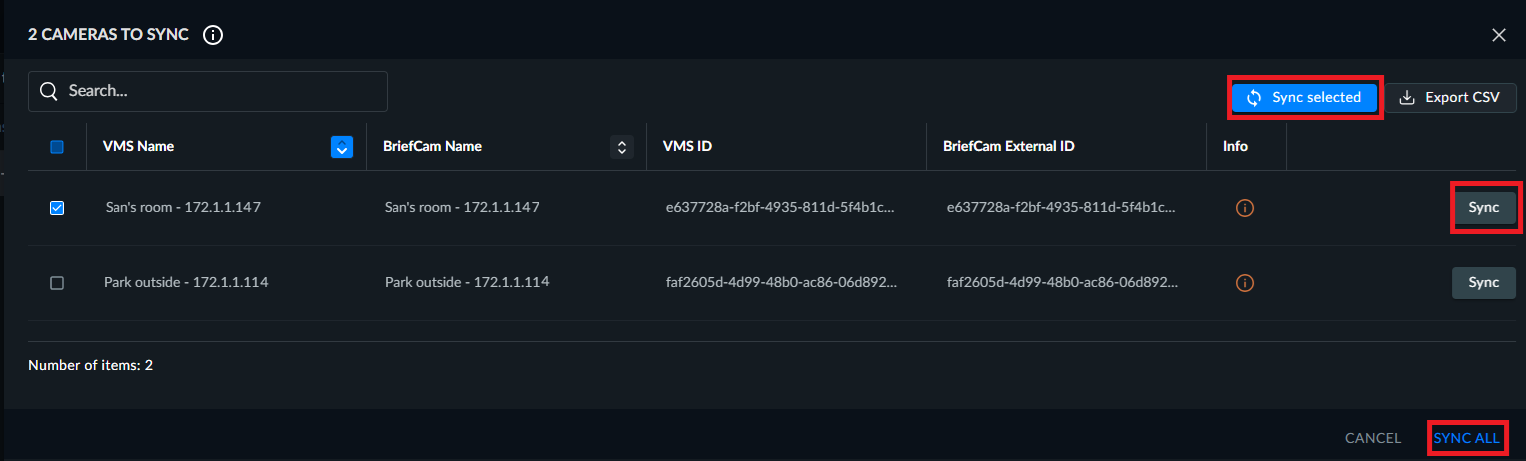

  3. Nyní budete synchronizovat kamery pomocí jednoho z následujících způsobů:
    • Synchronizace jednotlivé kamery kliknutím na tlačítko Synchronizovat .
    • Vyberte více kamer a klikněte na vybrané tlačítko Synchronizovat .
    • Synchronizujte všechny kamery kliknutím na tlačítko SYNCHRONIZOVAT VŠE .

    Zobrazí se seznam všech kamer, které se od poslední synchronizace změnily.

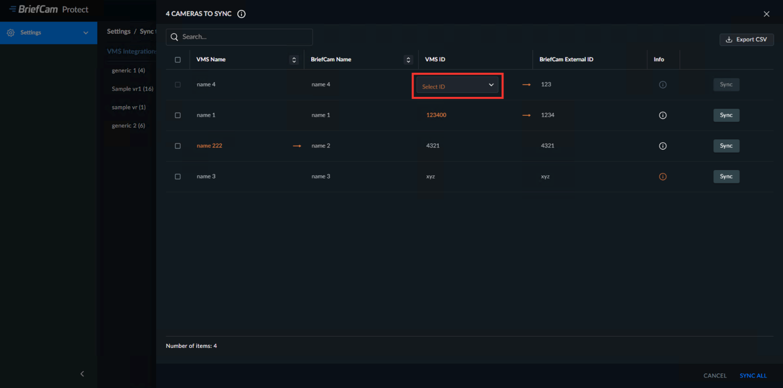

  4. Pokud pro stejnou kameru existuje více ID, zobrazí se rozevírací seznam, kde nejprve musíte vybrat příslušné ID.
    Sync to VMS errors
