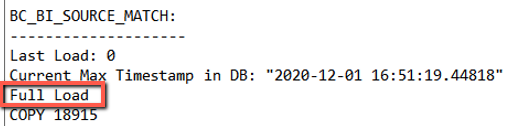

  2. Při prvním spuštění skriptu uvidíte, že pro každou část bylo plně načteno.

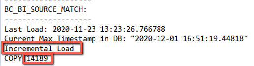

  3. Pokud jej spouštíte podruhé, skript bude spuštěn při všech změnách, ke kterým došlo od posledního spuštění skriptu. V každé části pak uvidíte, kolik položek bylo postupně načteno. Například v níže uvedeném protokolu vidíte, že od posledního spuštění bylo načteno 14 189 položek.
