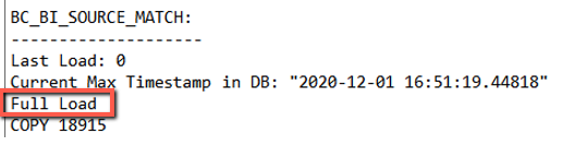

  1. Ще се създаде регистрационен файл ( export_data.log).
  2. Първият път, когато стартирате скрипта, ще видите, че за всеки раздел има пълно натоварване.

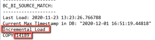

  3. Ако го стартирате за втори път, скриптът ще се изпълни на всички промени, настъпили след последното изпълнение на скрипта. След това ще видите във всеки от разделите колко елемента са били поетапно заредени. Например в регистрационния файл по-долу можете да видите, че 14 189 елемента са били заредени от последното изпълнение.
