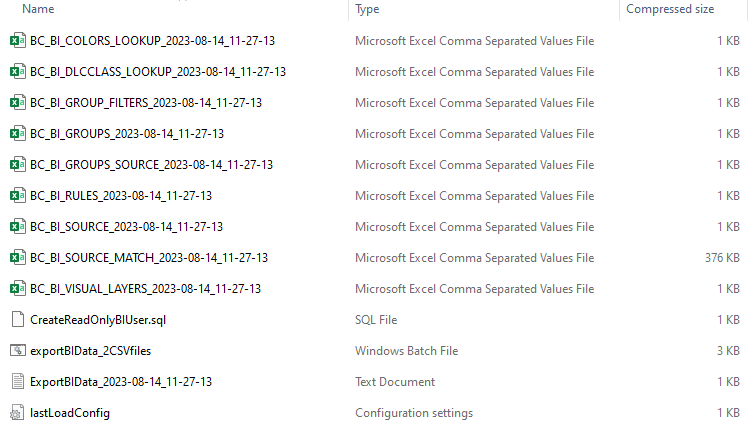

BriefCam 包含一个批处理脚本,用于将自上次执行以来的数据从BI DB表生成为CSV文件。可以将脚本计划(从BriefCam外部)为按计划运行,例如每小时运行一次。数据将作为CSV文件生成至您运行脚本的相同位置。
CSV文件不是维护过程的一部分,因此不会删除。
以下是导出的文件示例。
导出的CSV文件为:

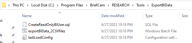

  1. 在安装RESEARCH的计算机上,打开文件夹:C:\Program Files\BriefCam\RESEARCH\Tools\ExportBIData。在此文件夹中,您将找到导出BriefCam研究数据所需的文件。

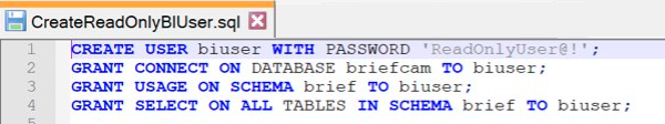

  3. 创建有权从数据库读取信息的商业智能用户(您只需要执行这些步骤一次):

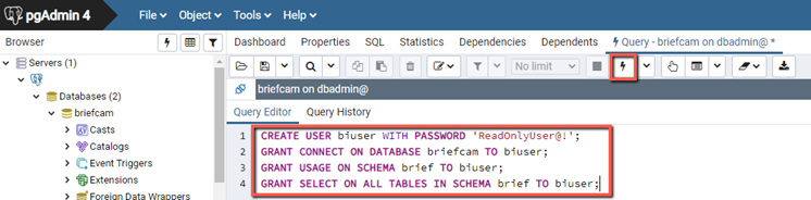

    1. 打开该CreateReadOnlyBIUser文件并复制写入该文件的SQL。

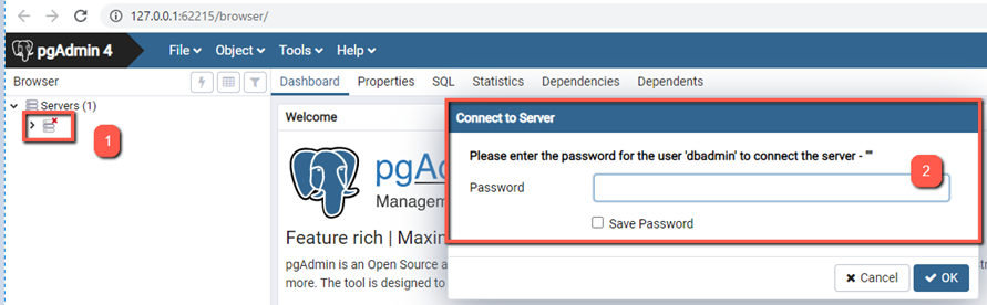

    2. 从文C:\PostgreSQL\pgAdmin 4\bin件夹中运行该pgAdmin4.exe文件。
    3. 连接到briefcam服务器。

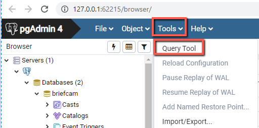

    4. 右键单击briefcam服务器,然后选择工具>查询工具。
    5. 粘贴查询并通过单击闪电图标来执行它。
    6. 您现在应该能够看到查询成功返回的消息。

  1. 将创建日志文件。
  2. 首次运行脚本时,您会看到每个部分都出现了满载。
  3. 如果您是第二次运行该脚本,它将基于自上次运行该脚本以来发生的任何更改而运行。然后,您将在每个部分中看到增量加载了多少项目。例如,在下面的日志中,您可以看到自上次运行以来已加载14,189个项目。
