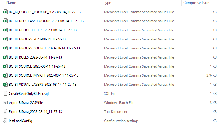

Dışa aktarılan CSV dosyaları şunlardır:
Tablo AdıAçıklama

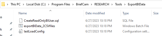

  1. RESEARCH kurulu olduğu makinede, klasörü açın: C:\Program Files\BriefCam\RESEARCH\Tools\ExportBIData. Bu klasörde, BriefCam'ın RESEARCH verilerini dışa aktarmanız gereken dosyaları bulacaksınız.
  2. Veritabanı sunucudan farklı bir makinede yüklüyse, bu klasörü veritabanı makinesine kopyalayın (masaüstüne yapıştırılabilir).

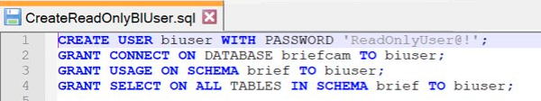

  3. Veritabanından okuma erişimi olacak bir BI kullanıcısı oluşturun (yalnızca bu adımları bir kez yapmanız gerekir):
    1. CreateReadOnlyBIUserDosyayı açın ve dosyaya yazılan SQL kopyalayın.
    2. C:\PostgreSQL\pgAdmin 4\binKlasörden, pgAdmin4.exedosyayı çalıştırın.

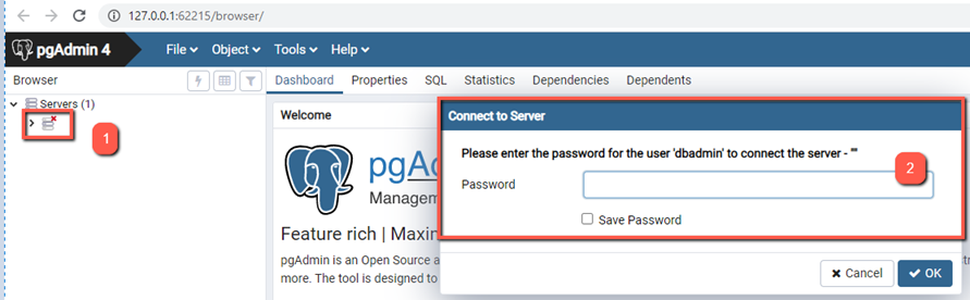

    3. Briefcam sunucusuna bağlanın.

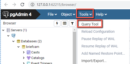

    4. Briefcam sunucusuna sağ tıklayın ve Araçlar > Sorgu Aracı'nı seçin .

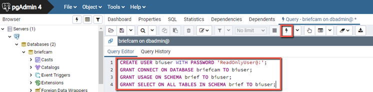

    5. Sorguyu yapıştırın ve şimşek simgesine tıklayarak yürütün.
    6. Şimdi başarıyla döndürülen bir Sorgu mesajını görebilmelisiniz.

  3. Verileri dışa aktaran betiği çalıştırın:
    1. Bu ExportBIDataklasörden, yönetici olarak cmd 'yi (komut satırı) açın.
    2. Her seferinde birer birer aşağıdaki satırları çalıştırın (bu dosyaları taşımadıysanız yol aynıdır. Bunları taşıdıysanız, yolu buna göre değiştirin):
      cd C:\Program Files\BriefCam\RESEARCH\Tools\ExportBIData
      exportBIData_2CSVfiles.bat
  1. Bir günlük dosyası oluşturulacak.
  2. Komut dizisini ilk çalıştırdığınızda, her bölüm için tam bir yük olduğunu göreceksiniz.
  3. İkinci kez çalıştırıyorsanız, betik son çalıştırıldığından beri oluşan tüm değişikliklerde çalıştırılır. Daha sonra, bölümlerin her birinde kaç öğenin aşamalı olarak yüklendiğini göreceksiniz. Örneğin, aşağıdaki günlükte, son çalıştırmadan bu yana 14.189 öğenin yüklendiğini görebilirsiniz.
