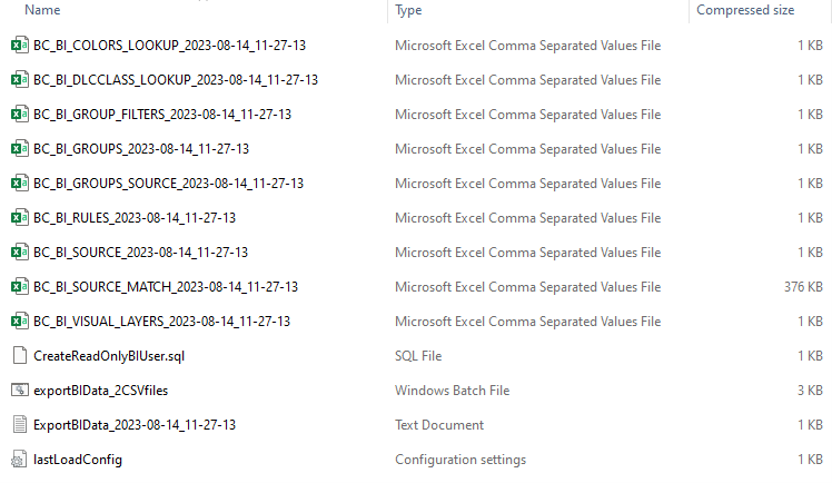

Nedan är ett exempel på de filer som exporteras.
De CSV-filer som exporteras är:

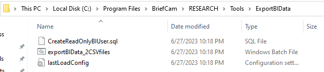

På datorn där RESEARCH är installerat, öppna mappen:
C:\Program Files\BriefCam\RESEARCH\Tools\ExportBIData. I denna mapp hittar du de filer som du behöver för att exportera BriefCam RESEARCH-data.

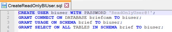

Öppna
CreateReadOnlyBIUserfilen och kopiera den SQL som finns i filen.

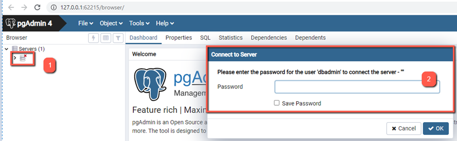

Kör filen från
pgAdmin4.exemappen.C:\PostgreSQL\pgAdmin 4\binAnslut till briefcam -servern.

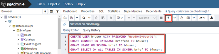

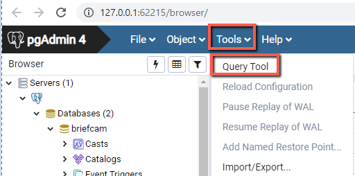

Högerklicka på briefcam -servern och välj Verktyg > Frågeverktyg .
Klistra in sökningen och utför den genom att klicka på blixtikonen.
Du bör nu kunna se ett meddelande om att en fråga returnerats.
