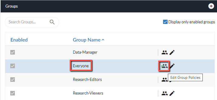

În panoul din stânga, faceți clic pe Utilizatori și grupuri .
Accesați secțiunea Grupuri (pe anumite rezoluții ale ecranului, poate fi necesar să derulați în jos până la secțiunea Grupuri ).

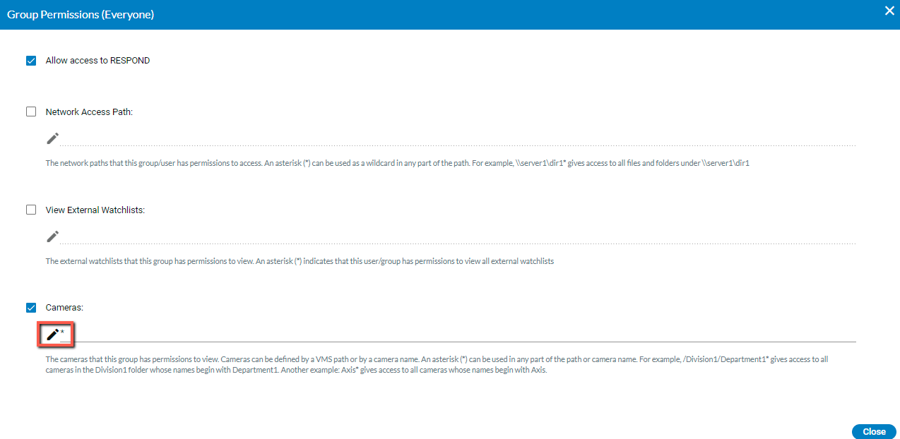

Din grupul Toată lumea , faceți clic pe pictograma permisiuni (

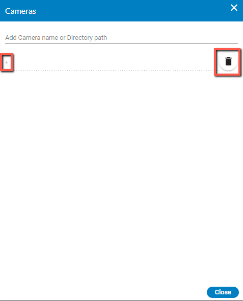

În ecranul Permisiuni de grup , accesați secțiunea Camere și faceți clic pe pictograma de editare.
Ștergeți asteriscul făcând clic pe pictograma coș de gunoi din dreapta asteriscului (*).
Faceți clic pe Închidere , apoi faceți clic din nou pe Închidere .

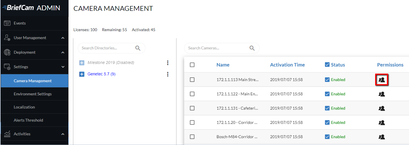

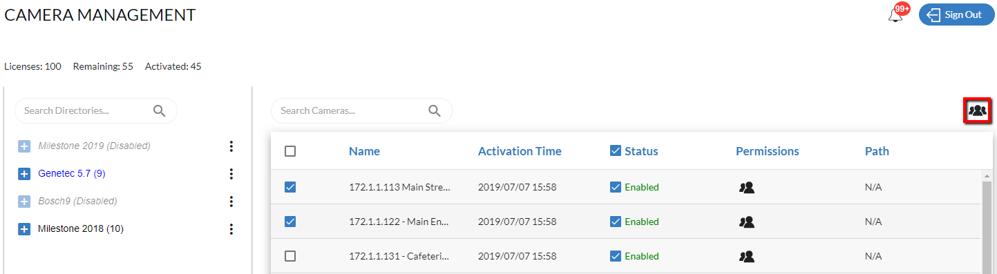

Dacă doriți să limitați și mai mult accesul cu permisiuni de citire/scriere, din secțiunea Gestionarea camerei , atribuiți camera/camerele relevante fiecărui utilizator sau grup făcând clic pe pictograma cu permisiuni pentru fiecare utilizator și/sau grup. Mai jos sunt informații suplimentare despre permisiunile bazate pe cameră.
Când sunt selectate mai multe camere, puteți să faceți clic pe pictograma Permisiuni din colțul din dreapta sus al ecranului pentru a atribui simultan permisiuni mai multor camere.
Notă
Aplicarea permisiunilor la mai multe camere suprascrie simultan orice permisiuni atribuite anterior acestor camere.

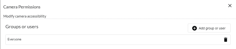

Când faceți clic pe pictograma permisiuni pentru o cameră, va apărea următorul ecran, unde veți vedea utilizatorii și grupurile care au permisiuni pentru această cameră.
Când aplicați permisiuni unui grup de camere simultan, acest dialog va fi necompletat.

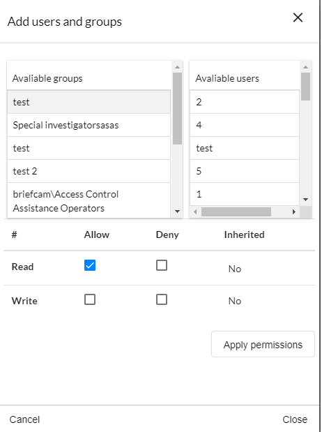

Faceți clic pe butonul Adăugare grup sau utilizator pentru a deschide ecranul următor. Faceți clic pe un utilizator sau grup, selectați drepturile pe care doriți să le atribuiți pentru acel utilizator sau grup și faceți clic pe butonul Aplicare permisiuni .
Trebuie să faceți clic pe butonul Aplicare permisiuni pentru fiecare utilizator sau grup pentru care definiți permisiuni.
Când atribuiți o permisiune de scriere, utilizatorul/grupul poate crea entități derivate din cameră, cum ar fi procesarea solicitărilor sau crearea surselor de la această cameră. Când atribuiți o permisiune de citire, utilizatorul/grupul poate vedea dacă există camera și poate obține fluxul video sau live original.

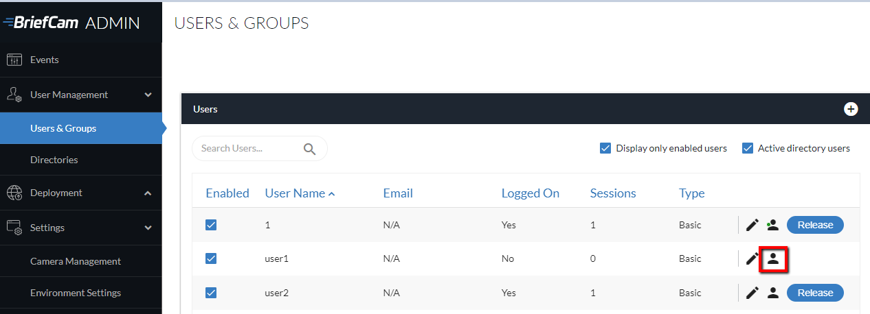

Faceți clic pe pictograma Permisiuni utilizator
sau pe pictograma
Permisiune grup pentru a atribui permisiuni pentru următoarele trei elemente:
Dacă utilizatorul are una sau mai multe permisiuni, va apărea un punct verde lângă pictograma pentru
permisiuni.

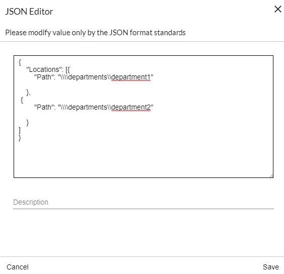

Dacă doriți să acordați permisiuni unui anumit subfolder, trebuie să definiți mai întâi calea completă în setarea de mediu UploadedVideoLocations .
De exemplu, dacă aveți un folder de departamente care include două subfoldere: department1 și department2. Și doriți doar să permiteți accesul utilizatorului1 la folderul departamentului 1 și să permiteți accesul utilizatorului2 la ambele foldere, procedați astfel:
În setarea de mediu UploadedVideoLocations , definiți două căi separate: \\departamente\departament1 și \\departamente\departament2. Iată cum ar trebui să arate fișierul JSON în setarea:
În ecranul Utilizatori și grupuri , faceți clic pe pictograma permisiuni pentru unul dintre utilizatori. În exemplul de mai jos, pictograma este marcată pentru
user1(un utilizator definit pentru acest exemplu).

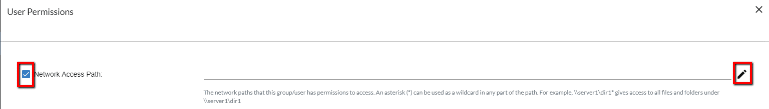

Bifați caseta de selectare Cale de acces la rețea și faceți clic pe

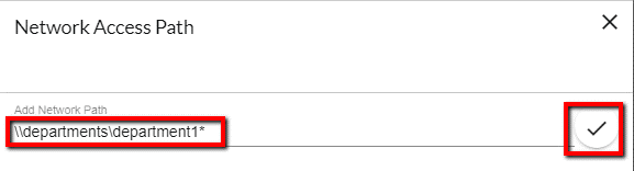

În câmpul Adăugați o cale de rețea , introduceți calea către departamentul 1: \\departamente\departament1* (nu este nevoie să dublați barele oblice, așa cum am făcut în fișierul JSON).
Asigurați-vă că faceți clic pe marcajul de selecție pentru a aplica permisiunea.
