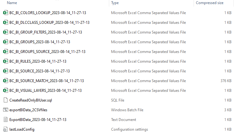

BriefCam include un script de lot care generează datele de la ultima execuție din tabelele BI DB în fișiere CSV. Scriptul poate fi programat (extern către BriefCam) să ruleze după un program, de exemplu la fiecare oră. Datele vor fi generate ca fișier CSV în aceeași locație în care rulați scriptul.
Fișierele CSV nu fac parte din procesul de întreținere și, prin urmare, nu sunt șterse.
Mai jos este un exemplu de fișiere care sunt exportate.
Fișierele CSV exportate sunt:

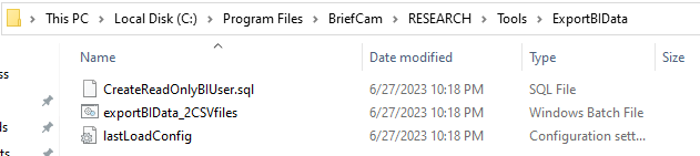

  1. Pe computerul pe care este instalat RESEARCH, deschideți folderul: C:\Program Files\BriefCam\RESEARCH\Tools\ExportBIData. În acest folder veți găsi fișierele de care aveți nevoie pentru a exporta datele RESEARCH BriefCam.
  2. Dacă baza de date este instalată pe alt computer decât serverul, copiați acest folder pe computerul bazei de date (se poate lipi pe desktop).

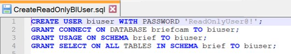

  3. Creați un utilizator BI care va avea acces să citească din baza de date (trebuie să faceți acești pași o singură dată):
    1. Deschideți CreateReadOnlyBIUserfișierul și copiați SQL-ul scris în fișier.
    2. Din C:\PostgreSQL\pgAdmin 4\binfolder, rulați pgAdmin4.exefișierul.

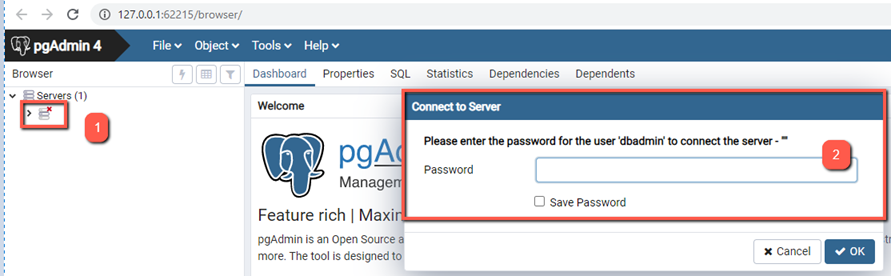

    3. Conectați-vă la serverul BriefCam .

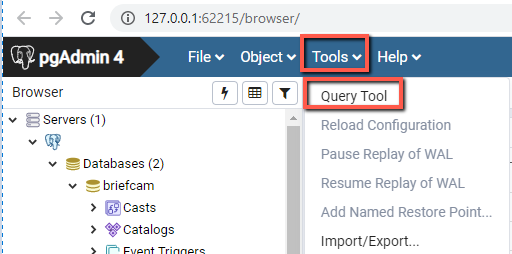

    4. Faceți clic dreapta pe serverul de camere scurte și selectați Instrumente > Instrument interogare .

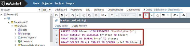

    5. Lipiți interogarea și executați-o făcând clic pe pictograma fulger.
    6. Ar trebui să puteți acum să vedeți un mesaj de interogare returnat cu succes.

  3. Rulați scriptul care exportă datele:
    1. Din ExportBIDatafolder, deschideți cmd (linia de comandă) ca administrator.
    2. Rulați următoarele rânduri pe rând (calea este ca atare dacă nu ați mutat aceste fișiere. Dacă le-ați mutat, schimbați calea în consecință):
      CD C:\Program Files\BriefCam\RESEARCH\Tools\ExportBIData
      exportBIData_2CSVfiles.bat
  1. Va fi creat un fișier jurnal.
  2. Prima dată când rulați scriptul veți vedea că pentru fiecare secțiune a existat o încărcare completă.
  3. Dacă îl rulați pentru a doua oară, scriptul se va rula cu orice modificări care au survenit de la ultima rulare a scriptului. Veți vedea apoi în fiecare dintre secțiuni câte elemente au fost încărcate incremental. De exemplu, în jurnalul de mai jos, puteți vedea că au fost încărcate 14.189 de elemente de la ultima rulare.
