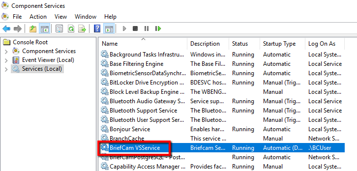

BriefCamLa instalare, un serviciu, BriefCamVSService , este înregistrat pe sistemul de operare. Acest service este responsabil pentru pornirea, oprirea și gestionarea serviciilor suplimentareBriefCam, precum Processing Server și Rendering Service . Dacă BriefCam VSService rulează, acesta va fi înregistrat ca gazdă în ecranul Gazde al .BriefCam Administrator Console

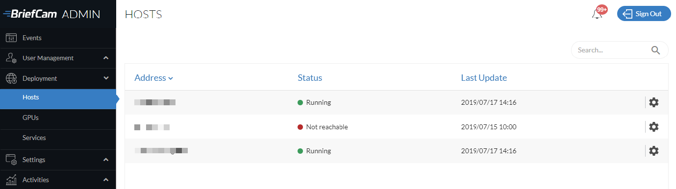

Ecranul Gazde conține o listă a mașinilor pe care BriefCameste instalat un serviciu VSS care rulează.BriefCam
Pentru fiecare gazdă, apăsați pe pictograma Admin Settings icon.pngSetări și selectați serviciile care vor rula pe gazdă. În listă vor apărea doar serviciile acceptate de gazdă.
Pentru gazdele motorului next-gen, nu există nicio pictogramă de setări.Admin Settings icon.png

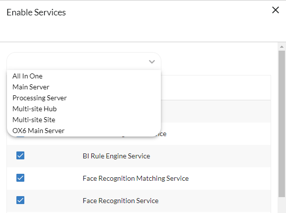

În loc să selectați individual serviciile, puteți să utilizați meniul Șabloane pentru a selecta serviciile relevante pentru diferite tipuri de implementare. Apoi puteți să personalizați selecțiile pentru configurația dvs. specifică. Mai jos, găsiți șabloanele disponibile:
  • Toate într-unul – Toate serviciile relevante sunt selectate
  • Server principal – Toate serviciile relevante (serverul de procesare la cerere și serverul de procesare în timp real nu sunt selectate)
  • Processing Server – este selectat doar Processing Server-ul
  • Hub cu mai multe locații – sunt selectate serviciile specifice pentru hub
  • Mai multe locații – sunt selectate serviciile specifice pentru o locație
  • OX6 Main Server – Sunt selectate serviciile specifice pentru un server care va rula motorul Next-Gen.

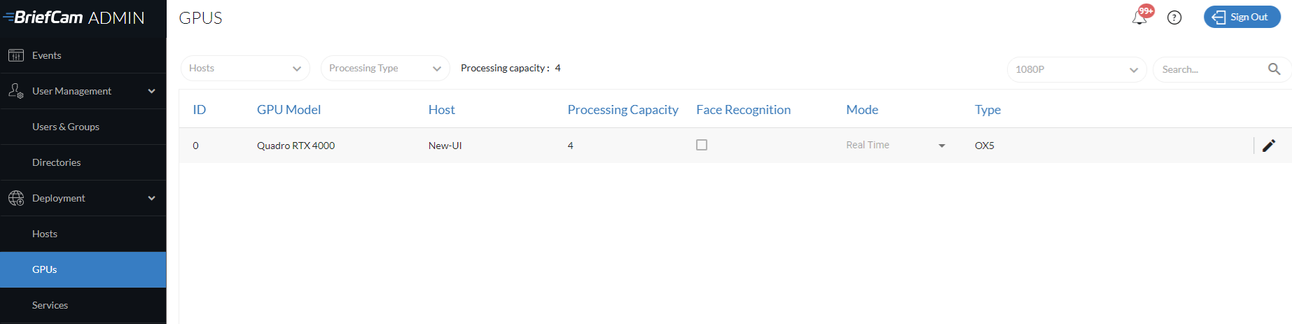

GPU-uri
În implementările independente și în locație, ecranul GPU-urilor oferă o locație centralizată pentru configurarea GPU-urilor pe întregul mediu de BriefCamimplementare.
Atenție
Această funcționalitate nu este aplicabilă pentru hub, deoarece hubul agregă doar datele care sunt colectate de la site-uri și nu face nicio procesare pe hub.
Pentru fiecare mașină care conține un Processing Server sau un Alert Processing Server , trebuie să configurați GPU-urile pentru mașină.
Atenție
BriefCam Nu acceptă utilizarea a mai mult de un tip de GPU pe aceeași mașină.
Capacitate de procesare
Coloana Capacitate de procesare vă permite să atribuiți o capacitate unui GPU, astfel încât să nu fie suprautilizat cu reguli. Acesta este utilizat împreună cu posibilitatea de a seta o greutate de procesare pentru fiecare cameră.
Sistemul de ponderare se aplică numai procesării în timp real. Toate sarcinile la cerere sunt tratate ca având o greutate de procesare de 1.
Pentru GPU-urile configurate în timp real, setați capacitatea de procesare utilizând Hardware NVIDIA acceptattabelul. Găsiți GPU-ul care descrie cel mai bine mediul dvs. și copiați valoarea din coloana Canale în timp real în coloana Capacitate de procesarea ecranului GPU- urilor.Hardware NVIDIA acceptat
Capacitatea reală de procesare necesară poate fi mai mare sau mai mică în funcție de nivelul de activitate din scenă. Prin urmare, la configurarea inițială a sistemului, verificați dacă regulile funcționează conform așteptărilor. Dacă nu sunt, ajustați greutatea de procesare a camerelor pentru a vă asigura că reflectă rezoluția și complexitatea scenei.
In general, daca numarul de canale RESPOND si capacitatea de procesare este prea mare, vor exista blocaje de procesare, iar regulile vor deveni inactive. În acest caz, reduceți capacitatea de procesare.
Recunoașterea facială
Caseta de selectare Recunoașterea facială este disponibilă doar pentru GPU-uri la cerere.
Bifați caseta de selecție Recunoaștere facială pentru un singur GPU din întregul grup. Acest GPU va fi utilizat pentru ierarhizarea recunoașterii faciale și extragerea funcțiilor. Fiecare față încărcată, fie din procesul de revizuire, fie dintr-un fișier extern, este ordonată și funcțiile sunt extrase (consultați Calitatea recunoașterii facialesecțiunea din BriefCamGhidul utilizatorului ).Calitatea recunoașterii faciale
Mod procesare
Fiecare placă GPU poate fi atribuită unui mod de procesare: La cerere , sau întimp real .
Aceste moduri sunt utilizate de diferitele module după cum urmează:
REVIEW
RESPOND
RESEARCH
La cerere
Rulați Acum, Zilnic, Săptămânal
X
Rulați O Dată, Zilnic, Săptămânal
Timp real
X
Continuu, Rulați O Dată, Zilnic, Săptămânal
Continuu
Notă
Asigurați-vă că aveți un GPU configurat pentru la cerere, dacă veți utiliza modulul REVIEW și un GPU configurat pentru timp real, dacă veți utiliza modulele RESPOND și/sau RESEARCH.
La editarea modului, caseta combo afișează doar valorile relevante pe baza serviciilor selectate în ecranul Gazde . Dacă este configurat doar Processing Server-ul , caseta combo se va afișa doar la cerere și fără . Dacă este configurat doar Alert Processing Server-ul , caseta combo va afișa doar Timp real și Niciuna . Dacă ambele nu sunt configurate, caseta combo va afișa doar Niciuna .
Dacă doriți să dezactivați complet un anumit GPU, schimbați modul de procesare la Niciunul .

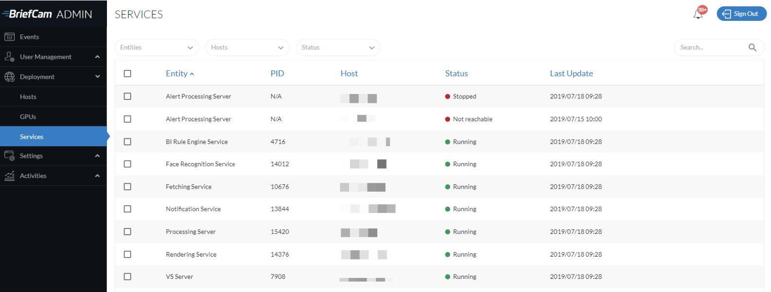

Servicii
În implementările independente și în locație, ecranul Servicii este o vizualizare centralizată a tuturor serviciilor disponibile BriefCamîn BriefCamgrup.
În implementările hub-ului, ecranul Servicii arată serviciile disponibile pentru hub-ul respectiv.
Când plasați cursorul peste un serviciu, sunt disponibile până la patru butoane: jurnal de export, oprire, pornire și repornire.
Butonul Repornire repornește un serviciu care rulează sau pornește un serviciu oprit.

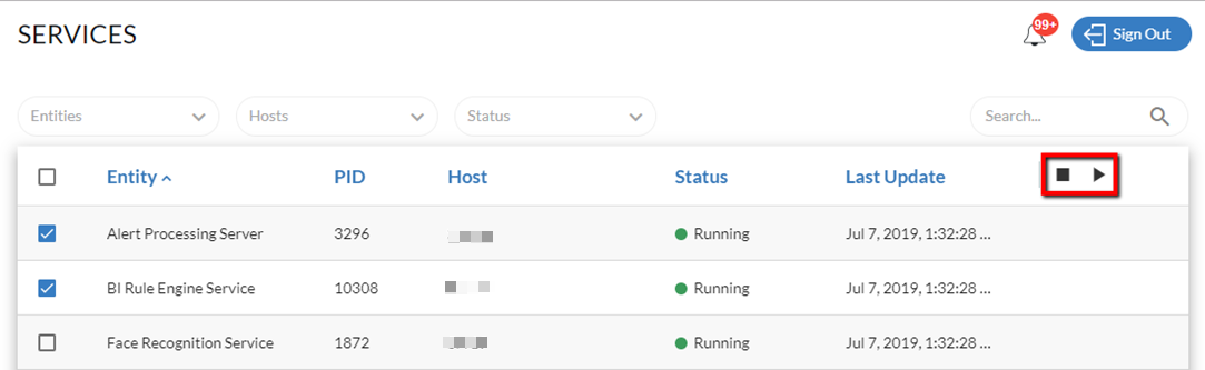

Puteți să porniți sau să opriți mai multe servicii, selectând mai multe servicii și făcând clic pe pictograma de pornire sau oprire din partea din dreapta sus a ecranului. Pentru a reporni mai multe servicii, faceți clic pe pictograma de oprire, apoi pe pictograma de pornire.
La finalizarea configurării BriefCamclusterului, asigurați-vă că apăsați pe butonul Start pentru serviciile relevante.
Dacă Starea unui serviciu este OprităStopped icon.png și nu aveți nevoie de acest serviciu, cea mai bună practică este să accesați ecranul Gazde și să dezactivați serviciul pentru a economisi resurse. După ce dezactivați un serviciu din ecranul Gazde , acesta nu va mai apărea în ecranul Servicii . De exemplu, dacă aveți un singur GPU configurat ca La cerere și ați selectat șablonul All-In-One , Serviciul de procesare alerte va avea o stare de Oprit .
