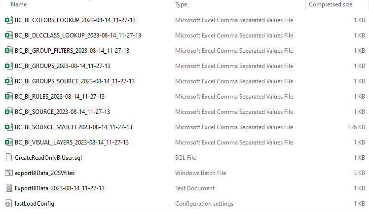

Abaixo está um exemplo dos arquivos que são exportados.
Os arquivos CSV exportados são:

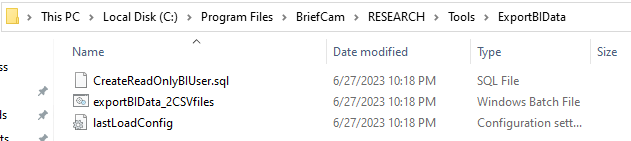

  1. Na máquina onde o RESEARCH está instalado, abra a pasta: C:\Program Files\BriefCam\RESEARCH\Tools\ExportBIData. Nesta pasta, você encontrará os arquivos necessários para exportar os dados do RESEARCH da BriefCam.
  2. Se o banco de dados estiver instalado em um computador diferente do servidor, copie essa pasta para o computador do banco de dados (ela pode ser colada na área de trabalho).

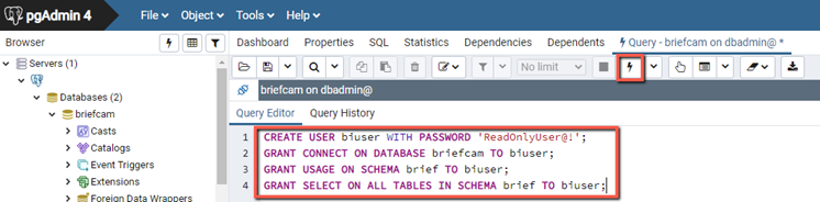

  3. Crie um usuário de BI que terá acesso para ler a partir do banco de dados (você só precisa fazer estas etapas uma vez):

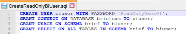

    1. Abra o CreateReadOnlyBIUser arquivo e copie o SQL escrito no arquivo.

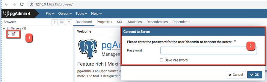

    2. Na C:\PostgreSQL\pgAdmin 4\bin pasta, execute o pgAdmin4.exe arquivo.
    3. Conecte-se ao servidor BriefCam.

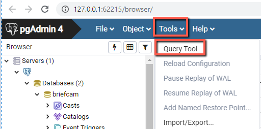

    4. Clique com o botão direito do mouse no servidor da BriefCam e selecione Ferramentas > Ferramenta de Consulta.
    5. Cole a consulta e execute-a clicando no ícone de relâmpago.
    6. Agora, você poderá ver uma mensagem de Consulta retornada com sucesso.
