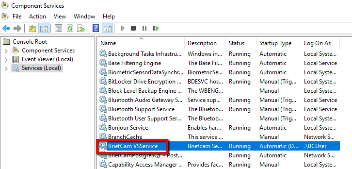

Quando o BriefCamé instalado, um serviço, o BriefCamVSService , é registrado no sistema operacional. Este serviço é responsável por iniciar, interromper e gerenciar BriefCamserviços adicionais , como o Processing Server e o Rendering Service . Se o BriefCam VSService estiver em execução, ele será registrado como um host na tela Hosts do .BriefCam Administrator Console

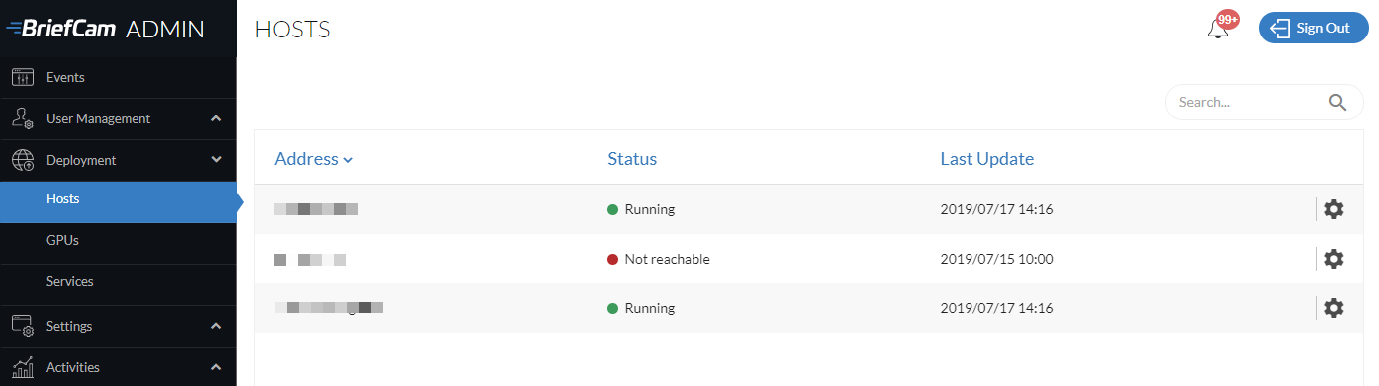

A tela Hosts contém uma lista das máquinas onde o VSS BriefCamestá instalado com um BriefCamVSService em execução.
Para cada host, clique no ícone de configurações Admin Settings icon.pnge selecione os serviços que serão executados no host. Somente serviços suportados pelo host aparecerão na lista.
Para hosts de mecanismo de última geração, não há ícone de configurações .Admin Settings icon.png

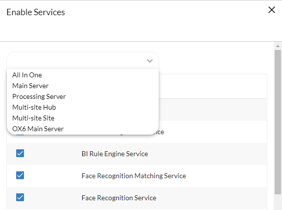

Em vez de selecionar individualmente os serviços, você pode usar o menu Modelos para selecionar os serviços relevantes para vários tipos de implantação. Em seguida, você pode personalizar as seleções para sua configuração específica. A seguir estão os modelos disponíveis:
  • Tudo em um – Todos os serviços relevantes são selecionados
  • Servidor principal – Todos os serviços relevantes (o servidor de processamento sob demanda e o servidor de processamento em tempo real não estão selecionados)
  • Processing Server – Somente o Processing Server está selecionado
  • Hub multilocal – Serviços específicos para o Hub são selecionados
  • Vários sites – Serviços específicos para um site são selecionados
  • Servidor principal OX6 – Serviços específicos para um servidor que executará o mecanismo de última geração estão selecionados.

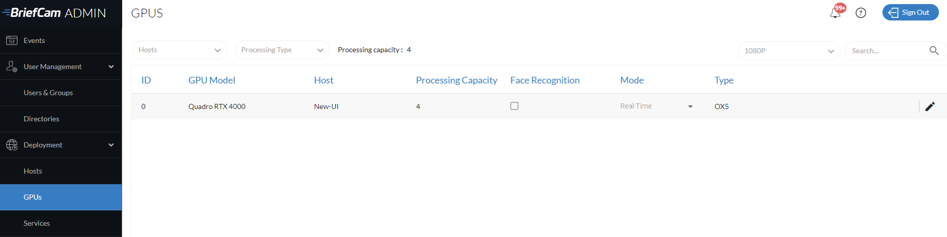

GPUs
Em implantações independentes e no local, a tela de GPUs fornece um local centralizado para configurar GPUs em todo o ambiente de BriefCamimplantação .
Cuidado
Essa funcionalidade não é aplicável para o Hub, pois o Hub só agrega dados coletados dos sites e não faz nenhum processamento no Hub.
Para cada máquina que contém um Processing Server ou Alert Processing Server , você precisa configurar as GPUs para a máquina.
Cuidado
BriefCam O não suporta o uso de mais de um tipo de GPU na mesma máquina.
Capacidade de processamento
A coluna Capacidade de Processamento permite atribuir uma capacidade a uma GPU para que ela não seja superestimada com regras. Isso é usado junto com a capacidade de definir um peso de processamento para cada câmera.
O sistema de ponderação aplica-se apenas ao processamento em tempo real. Todas as tarefas sob demanda são tratadas como tendo um peso de processamento de 1.
Para GPUs configuradas como tempo real, defina a capacidade de processamento usando a Hardware de GPU NVIDIA compatíveltabela. Encontre a GPU que melhor descreve seu ambiente e copie o valor da coluna Canais em tempo real para a coluna Capacidade de processamento da tela de GPUs .Hardware de GPU NVIDIA compatível
A capacidade de processamento real necessária pode ser maior ou menor, dependendo do nível de atividade na cena. Portanto, ao configurar inicialmente o sistema, verifique se as regras estão funcionando conforme esperado. Se não estiverem, ajuste o peso de processamento das câmeras para garantir que reflita a resolução e a complexidade da cena.
Em geral, se o número de canais RESPOND e a capacidade de processamento forem muito altos, haverá falhas de processamento e as regras ficarão inativas. Nesse caso, reduza a capacidade de processamento.

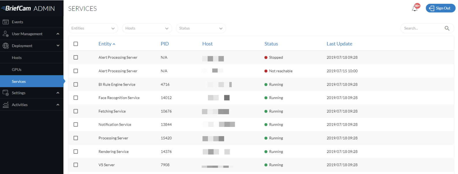

Serviços
Nas implantações independentes e no local, a tela Serviços é uma visão centralizada de todos os BriefCamserviços disponíveis no BriefCamcluster.
Nas implantações de Hub, a tela Serviços mostra os serviços disponíveis para o Hub específico.

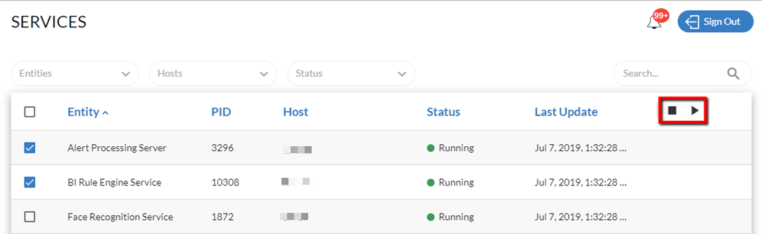

Ao passar o mouse sobre um serviço, há até quatro botões disponíveis: exportar registro, parar, iniciar e reiniciar.
O botão Reiniciar reinicia um serviço em execução ou inicia um serviço parado.
Você pode iniciar ou interromper vários serviços, selecionando vários serviços e clicando no ícone de início ou interrupção no canto superior direito da tela. Para reiniciar vários serviços, clique no ícone de parada e no ícone de início.
Após a conclusão da configuração do BriefCamcluster, não se esqueça de clicar no botão Iniciar para os serviços relevantes.
Se o Status de um serviço for Interrompido Stopped icon.pnge você não precisar desse serviço, é prática recomendada ir para a tela Hosts e desativar o serviço para economizar recursos. Depois que você desativar um serviço na tela Hosts , ele não aparecerá mais na tela Serviços . Por exemplo, se você tiver uma única GPU configurada como On Demand e tiver selecionado o modelo All-In-One , o Serviço de Processamento de Alertas terá um Status de Stopped.
