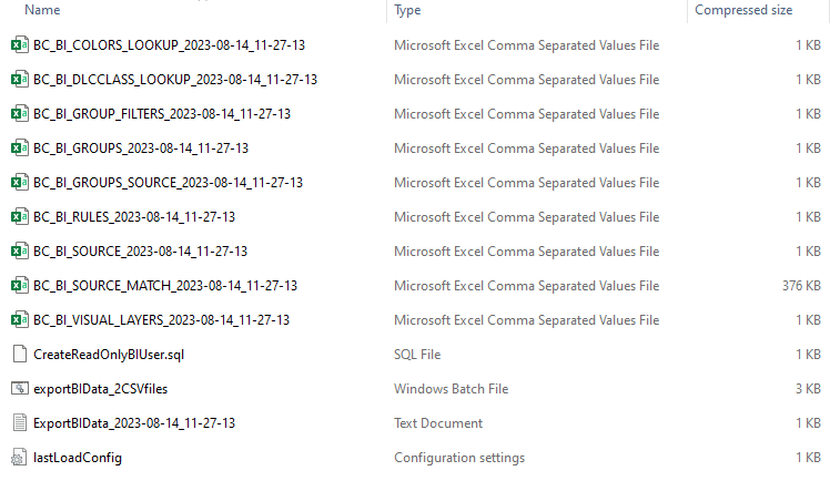

Poniżej znajduje się przykład eksportowanych plików.
Eksportowane pliki CSV to:

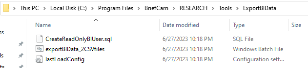

  1. Na komputerze z zainstalowanym programem RESEARCH otwórz folder: C:\Program Files\BriefCam\RESEARCH\Tools\ExportBIData. W tym folderze znajdują się pliki potrzebne do wyeksportowania danych RESEARCH firmy BriefCam.
  2. Jeśli baza danych jest zainstalowana na innym komputerze niż serwer, skopiuj ten folder na komputer bazy danych (można go wkleić na pulpit).

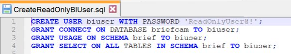

    1. Otwórz plik CreateReadOnlyBIUser i skopiuj zapisany w nim dysk SQL.

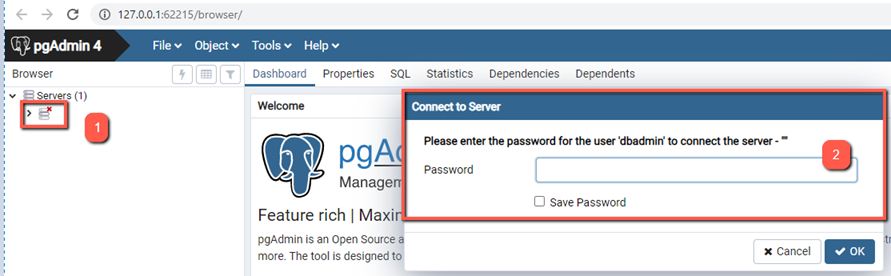

    2. W folderze C:\PostgreSQL\pgAdmin 4\bin uruchom plik pgAdmin4.exe .
    3. Połącz z serwerem kamery.

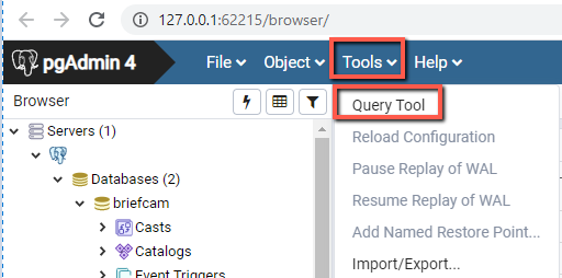

    4. Kliknij prawym przyciskiem myszy serwer briefCam i wybierz opcje Narzędzia > Narzędzie kwerend.

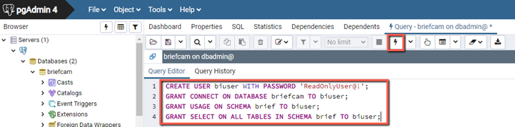

    5. Wklej kwerendę i wykonaj ją, klikając ikonę błyskawicy.
    6. Teraz powinno być możliwe zobaczenie komunikatu zapytania zwróconego pomyślnie.

  1. Zostanie utworzony plik dziennika.
  2. Przy pierwszym uruchomieniu skryptu zobaczysz, że dla każdej sekcji wystąpiło pełne obciążenie.
  3. Jeśli uruchamiasz go po raz drugi, skrypt zostanie uruchomiony po wszystkich zmianach, które wystąpiły od ostatniego uruchomienia skryptu. Następnie w każdej sekcji zobaczysz, ile elementów zostało załadowanych przyrostowo. Na przykład w poniższym dzienniku można zobaczyć, że od ostatniego uruchomienia załadowano 14 189 elementów.
