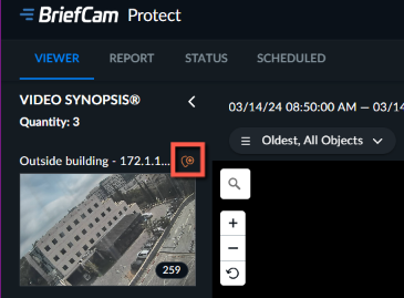

  6. Stel de GIS-coördinaten in door:
    • Klik op het Geolocation icon.png voor geolocatie voor elke camera in de BriefCam Administrator Console. Raadpleeg het gedeelte Cameraconfiguratie voor meer informatie.Cameraconfiguratie
    • Klik op het Map add coordinates icon1.png Coördinaten toevoegen in de BriefCam-client.
