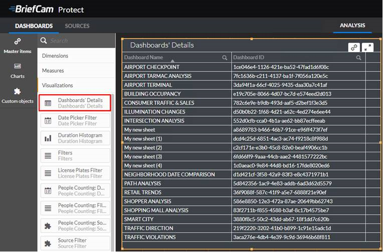

  1. Open een dashboard en klik op Bewerken .
  2. Klik vanuit de hoofditems op Visualisaties .
  3. Sleep de visualisatie van dashboarddetails naar het dashboard.
  4. Zoek het dashboard dat je wilt gebruiken als standaard dashboard.

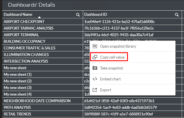

  5. Kopieer de bijbehorende ID door te rechtsklikken op de gewenste dashboard-ID en op Celwaarde kopiëren te klikken.

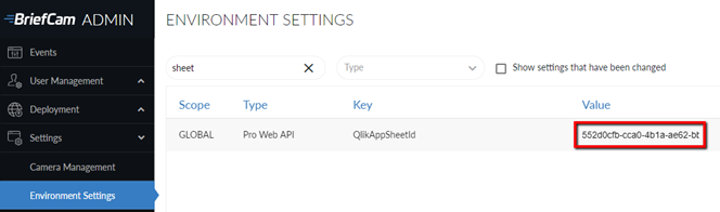

  1. Zoek in het gedeelte Milieu-instellingen naar het woord: .sheet
  2. Vervang in de instelling QlikAppSheetId de ID in de kolom Waarde door de dashboard-ID die je hierboven hebt gevonden. Gebruik voor samengevoegde dashboards de instelling QlikAggregatedAppSheetID .
