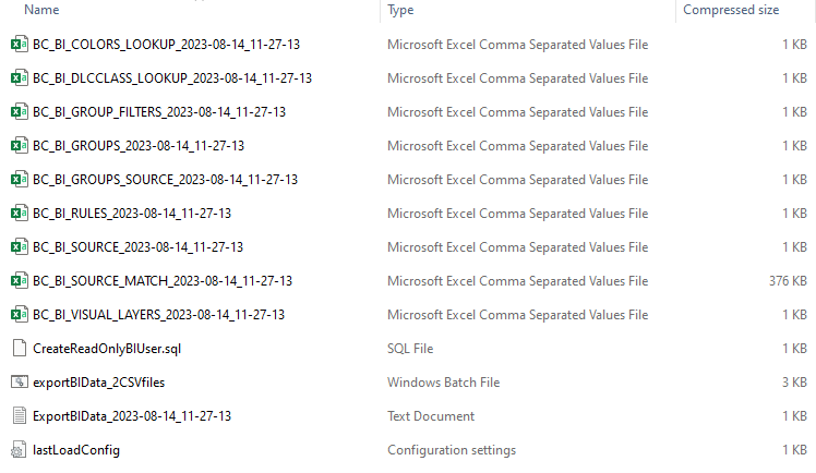

다음은 내보낸 파일의 예입니다.
내보내는 CSV 파일은 다음과 같습니다.

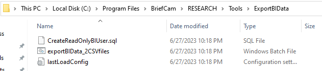

  1. RESEARCH이 설치된 시스템에서 다음 폴더를 엽니다C:\Program Files\BriefCam\RESEARCH\Tools\ExportBIData. 이 폴더에는 BriefCam의 RESEARCH 데이터를 내보내기하는 데 필요한 파일이 있습니다.

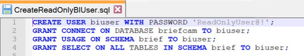

  3. 데이터베이스에서 읽을 수 있는 액세스 권한을 가진 BI 사용자를 생성합니다(이 단계는 한 번만 수행하면 됨).
    1. 파일을 CreateReadOnlyBIUser 열고 파일에 기록된 SQL을 복사합니다.

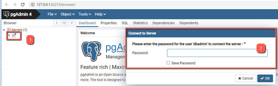

    2. 폴더에서 C:\PostgreSQL\pgAdmin 4\bin 파일을 pgAdmin4.exe 실행합니다.
    3. briefcam 서버에 연결합니다.

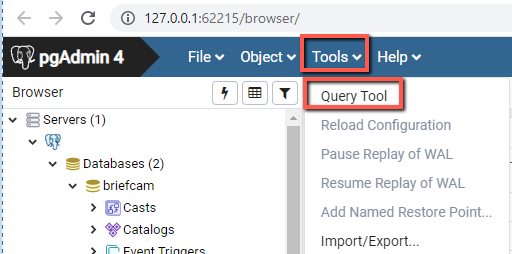

    4. briefcam 서버를 마우스 오른쪽 버튼으로 클릭하고 도구 > 쿼리 도구를 선택합니다.

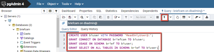

    5. 쿼리를 붙여넣고 번개 아이콘을 클릭하여 실행합니다.
      다음‎과 같습니다
    6. 이제 쿼리에서 성공적으로 반환된 메시지를 볼 수 있습니다.
