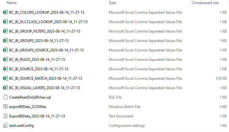

以下は、エクスポートされるファイルの例です。
エクスポートされるCSVファイルは次のとおりです。

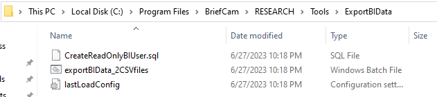

  1. RESEARCHがインストールされているマシンで、次を開きます: C:\Program Files\BriefCam\RESEARCH\Tools\ExportBIData。このフォルダには、BriefCamのRESEARCHデータをエクスポートするために必要なファイルがあります。

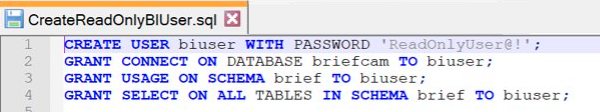

    1. ファイルを開き、 CreateReadOnlyBIUserファイルに書き込まれたSQLをコピーします。

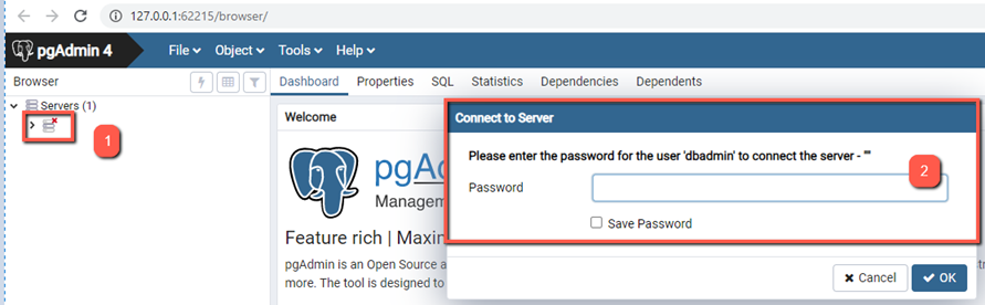

    2. フォルダから、C:\PostgreSQL\pgAdmin 4\binファイルを実行しpgAdmin4.exeます。
    3. briefcamサーバーに接続します。

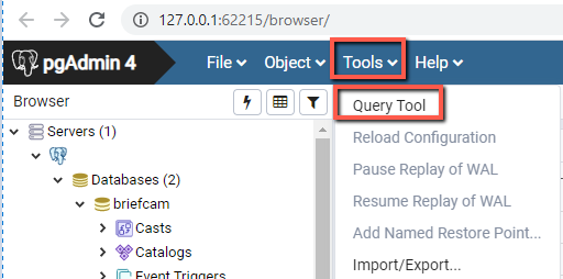

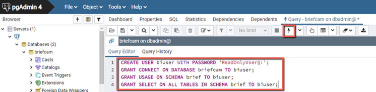

    4. Briefcamサーバーを右クリックし、 Tools > Query Toolを選択します。
    5. クエリを貼り付けて、稲妻アイコンをクリックして実行します。
    6. これで、クエリが正常に戻されたというメッセージが表示されるはずです。

      exportBIData_2CSVfiles.bat
  1. ログファイルが作成されます。
  2. スクリプトを初めて実行すると、各セクションに対してFull Load(フル負荷)が発生したことがわかります。
  3. 2回目に実行する場合、スクリプトは、前回スクリプトが実行されてから発生したすべての変更に対して実行されます。次に、各セクションで、増分的に読み込まれたアイテムの数が表示されます。たとえば、以下のログでは、前回の実行以降に14,189個のアイテムが読み込まれたことがわかります。
