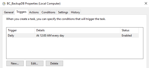

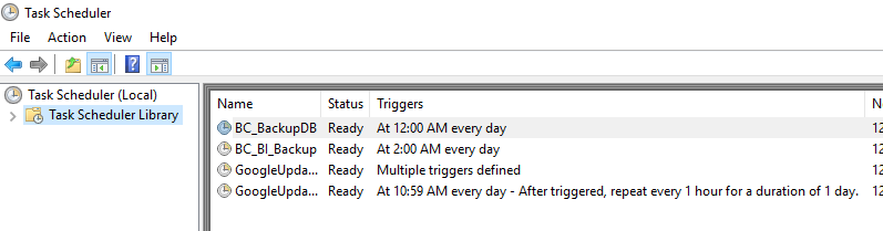

バックアップ時間の変更
スケジュールされたバックアップ時間は、Windowsタスクスケジューラで変更できます。
  1. バックアップタスクをダブルクリックします。

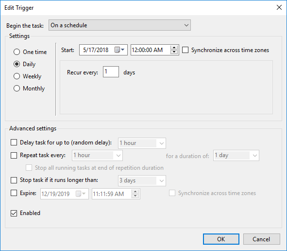

  3. スケジュールを編集します。
